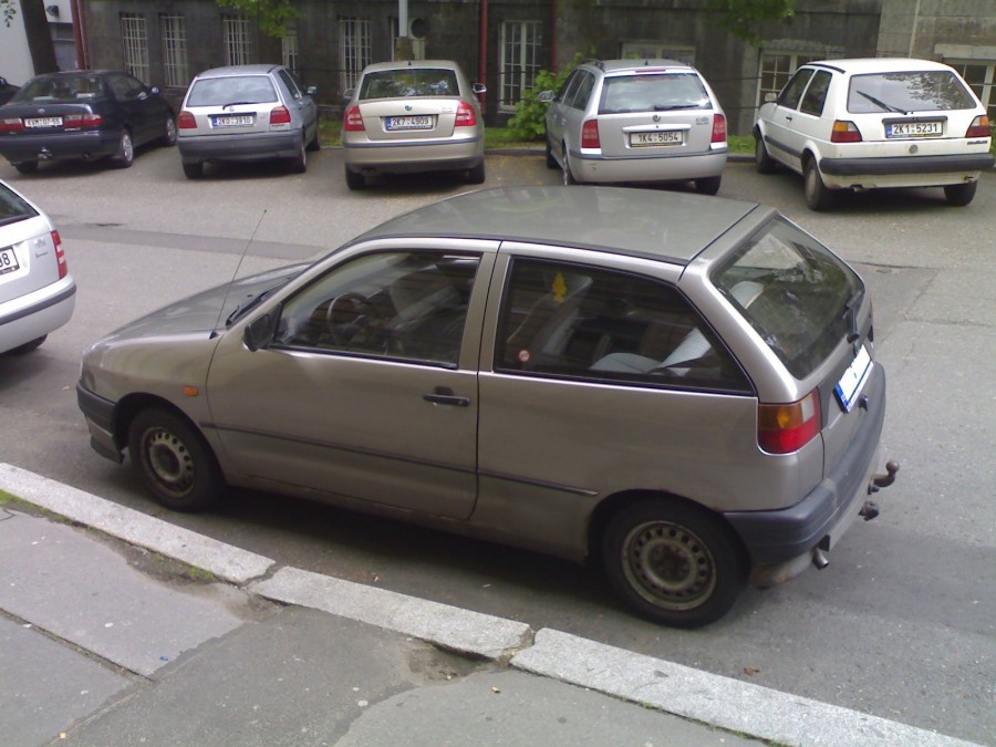

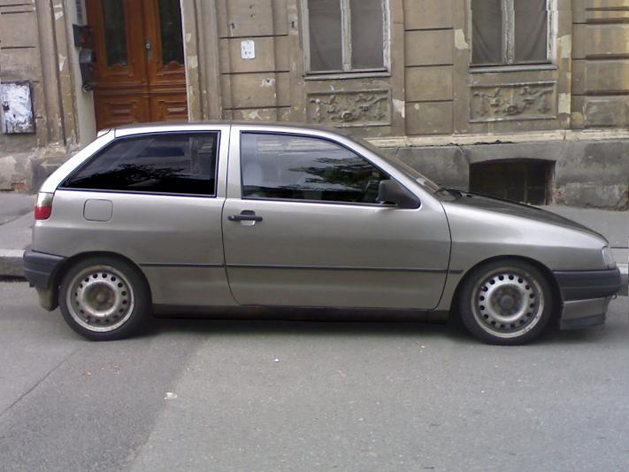

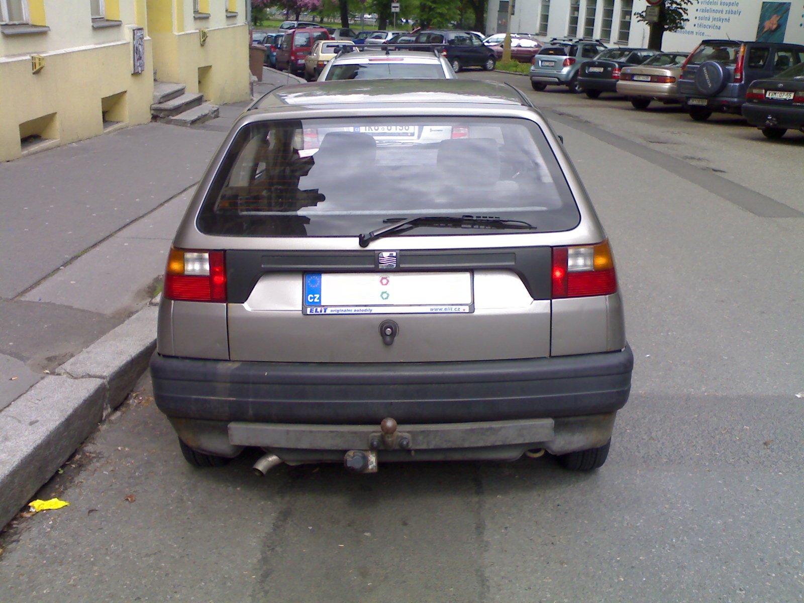

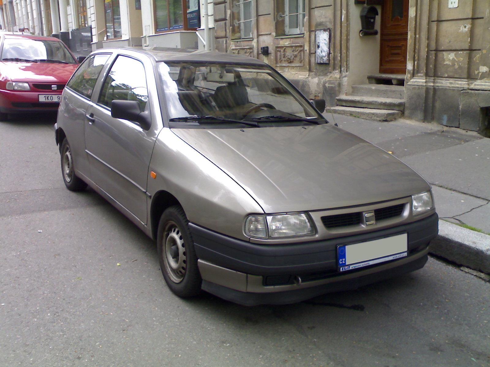

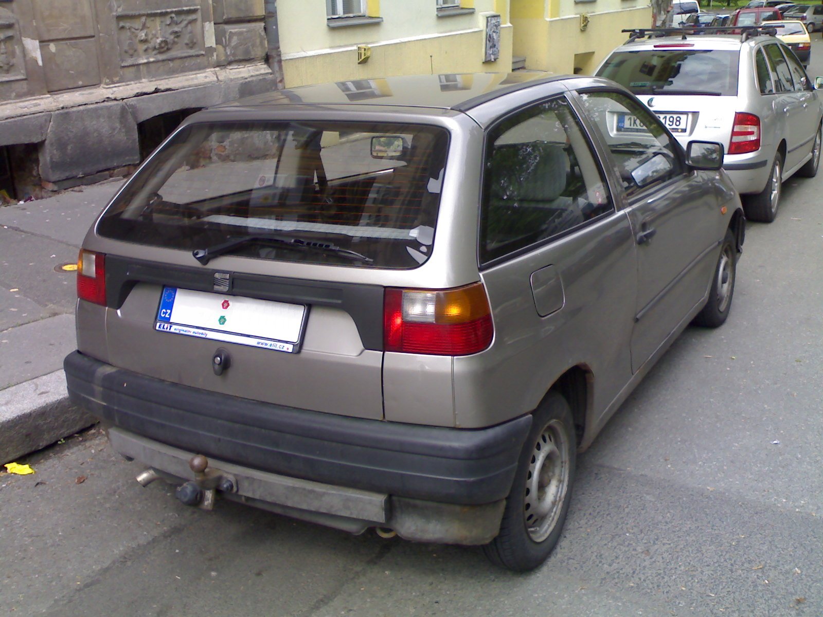

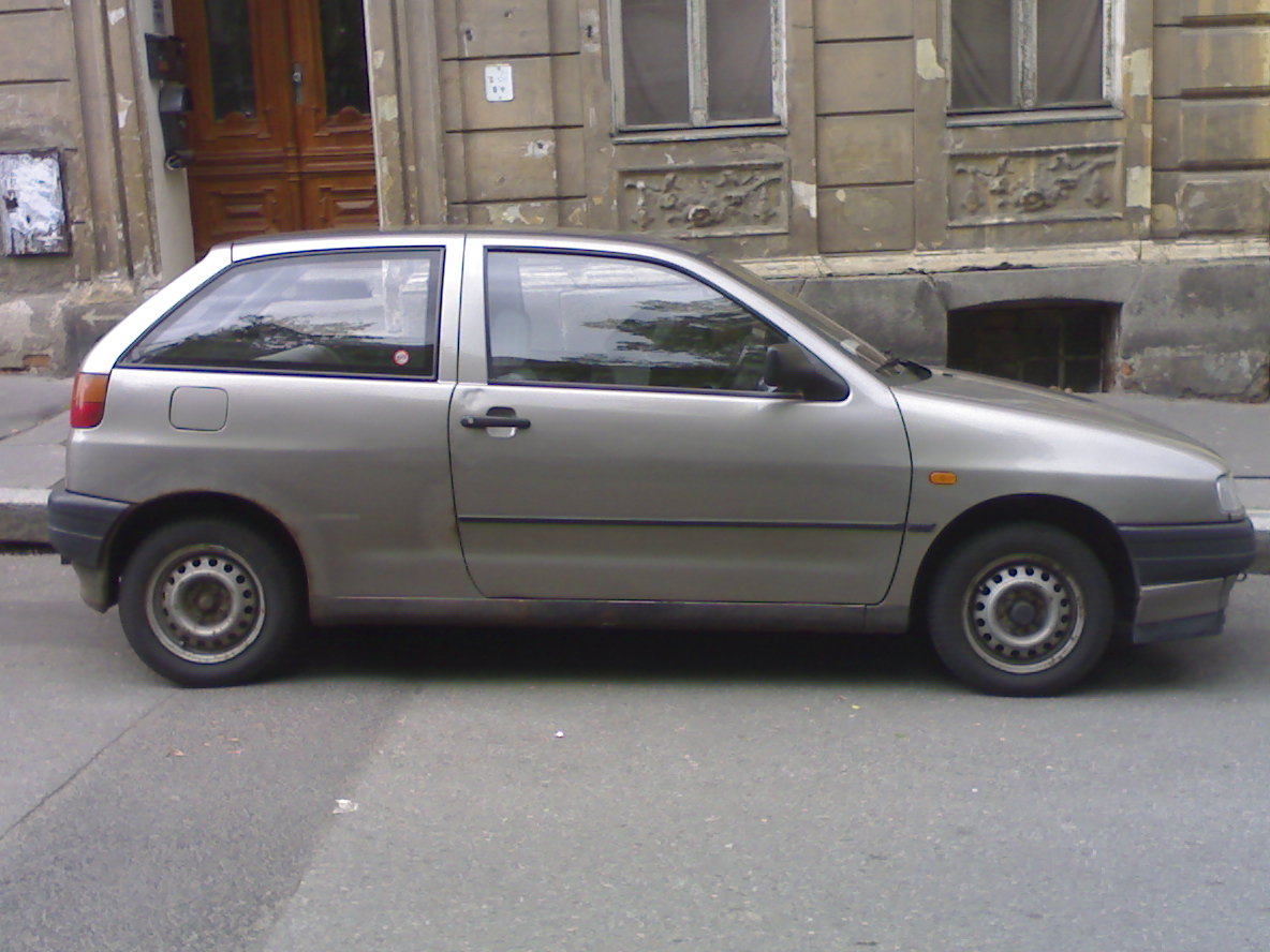

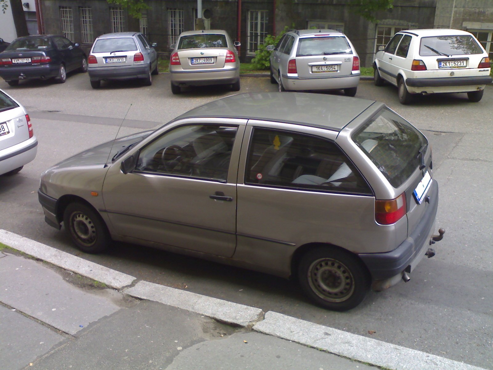

Tak i já sem dávám pár obrázků zatím sériového Seatu. :)
Takže moje třídvéřová Ibizka byla vyrobena v roce 1994. Pohání ji benzinový motor 1,4i, který má navrčeno 108 000 km. Výbava nulová (není posilovač řízení ani základní věci jako jsou odkládací kapsy na boku dveří). :( Snad jedinou úpravou oproti originálu je tažné zařízení.
Bohužel zima byla dlouhá a projevila se i na karosérii, která je teď v oblasti prahů a blaníků značně prorezlá :( Dostat zabrala i spojka, která začala prokluzovat :( Takže plány na tento měsíc jsou jasné :) Vytmelit, nastříkat, vyměnit spojku a vrátit na své místo pravou otěrovou lištu. Jinak na auto s největší pravděpodobností přijdou zadní kouřová světla.
V noci mi přijde v autě docela tma, takže chystám ještě pár bordel lampiček pod nohy řidiče a spolujezde.
Větší plány se Seátkem nemám. Přeci jen je to stará plečka, na které se chci hlavně naučit jezdit. Ale uvidíme ;) Třeba se to nějak zvrtne ;) :)

Na rozježdění je to ideální auto, byť v tomto ročníku je skutečně náchylné na korozi (bez pozinku). Nejhorší místo je v tom naříznutí zadního pásu, kde je nasunuto tažné (je tam dvojplech, ten vnitřní bude již nejspíš chybět :( )

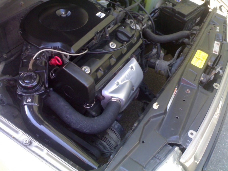

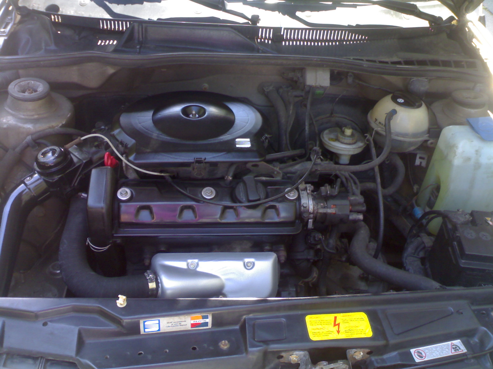

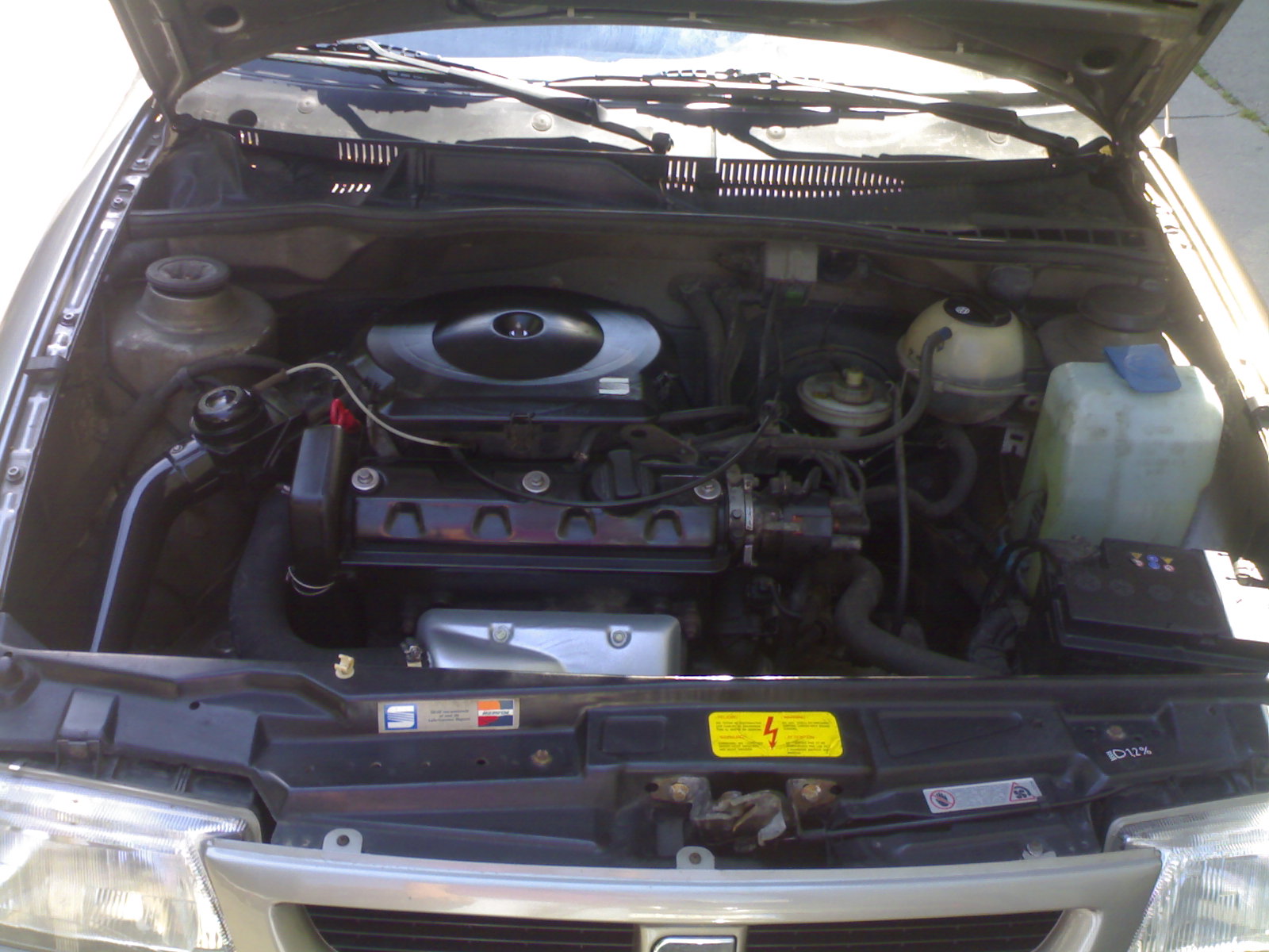

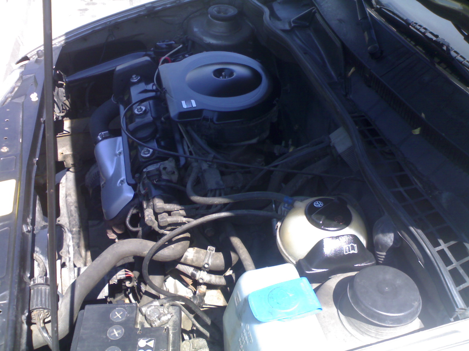

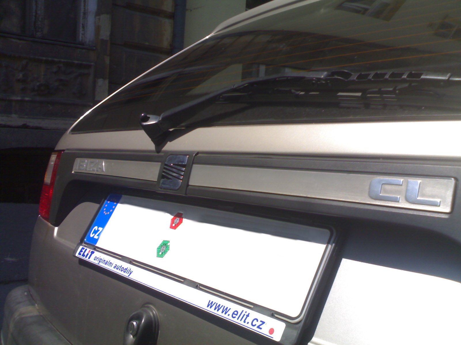

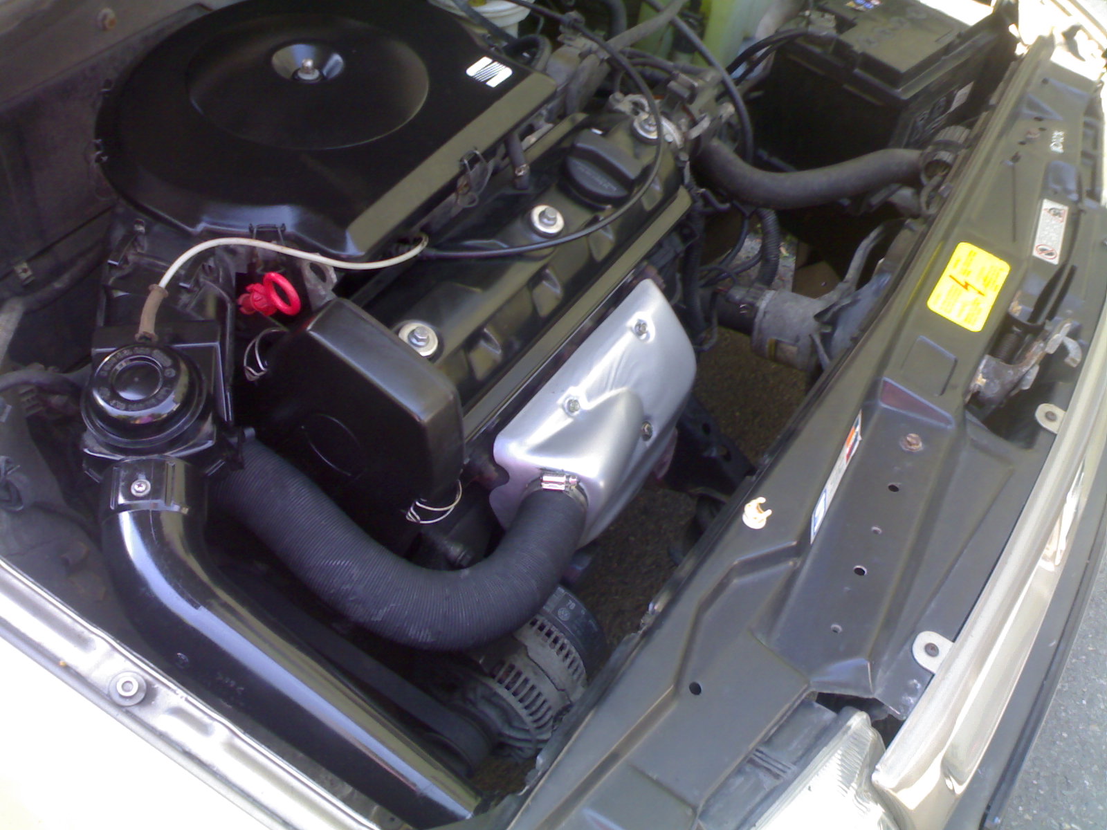

Posílám pár obrázků mého víkendového řádění s hadrem a bezbarvým sprejem :) Ještě jsem dal na své místo zadní kufrové lišty, které jsem nastříkal do barvy vozu. A tak za 14 dní se vrhnu na zatmelení :) Už se těším :P :)

No vizuálně to prokouklo, ale...
...to s tím bezbarvým sprejem Ti poradil kdo? Do půl roku si budeš trhat vlasy až uvidíš co to udělá :(
Re: Lazi´s Ibiza
Jo budeš čistit znovu :-) POkud je to na motoru a není to teploodolný sprey :idea:

Se sprejem nikdo neradil.. zbyl mi, když jsem stříkal interiér, tak jsem ho hodil i na motor :) A když to sleze, tak to sloupu celý a stříknu třeba něčím jiným :) Uvidíme :) Ještě chystám stříkat kola obyč stříbrnou a pak ještě nějaký části v motoru stříbrnou na motory :) Tak uvidíme :) Hlavně tu podlahu musím nějak zadělat :D Jsou tam díry, že tam strčím ruku (zřejmě po nějakých víčkách a nebo někdo dal nešikovně hever, protože jsou pravidelně kruhové) :(

Granad.de.bill píše:Jo budeš čistit znovu :-) POkud je to na motoru a není to teploodolný sprey :idea:
Ani tak nejde o to "teploodolný" ale aplikace na plasty a gumové části. To už pak nebude čistit, ale přímo vyhazovat. Zbytek působením tepla zežloutne.
