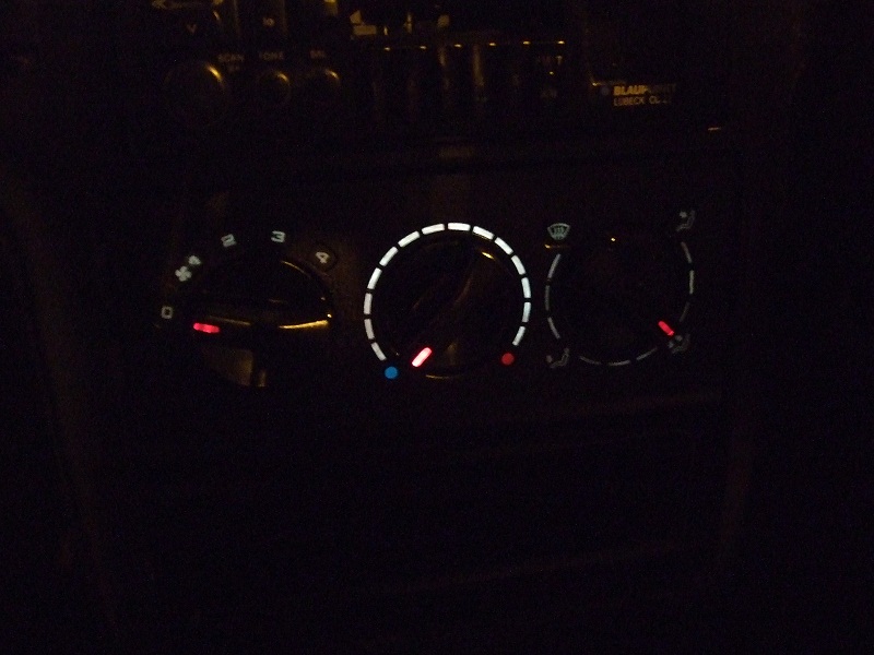

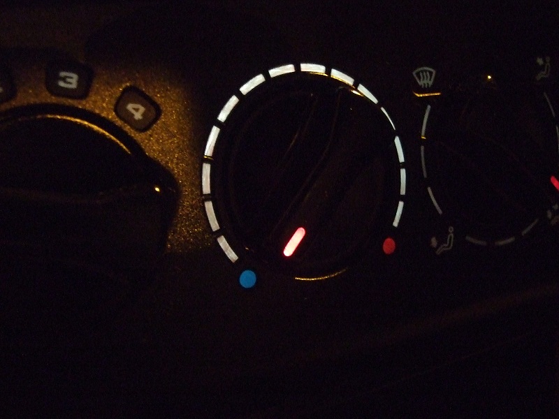

Tak :) Před dvema dny jsem udělal jiné podsvícení budíků a topení :) Původně to byla červená, kterou jsem chtěl změnit na modrou, ale vylezla z toho spíše bílá :) Ale co :) Taky dobrá :) Ještě tam jsou nějaké mouchy, které se chystám doladit (svítí málo levá žárovka nad tachoměrem a ještě změnit podsvícení tlačítka na vytápění okna, které je zatím v původní červené) :)

hmph to nám to svití jak na svíčky na hřbitově, je to moc složitý?

Bohužel topení osvětluje jen jedna žárovka (v prostředním ovládání - teplota) a budíky osvětlují pouze 2 zašité žárovky (nad hodinami a nad tachoměrem) :( Ale přemýšlím, že je dám do pryč a na jejich místo přijde podlouhlý bílý nebo modrý neonek (přemýšlel jsem o LED pásce) :)

Pod podsvětlení ovládání ofuků si místo jedné bezpaticové 2W žárovky dej ke světlovodu (ten čirý plast pod knoflíky) klasické 3mm bílé nebo barevné LED diody s předřadným odporem a na podsvětlení přístrojovky, kde je 2x žárovka W5W s paticí T10 dej dvě rozptylové LED (tedy nee s kulatou hlavou, ale s konusovým vybráním uvnitř - to co se dává do parkovaček) které už jsou uzpůsobeny na palubní napětí. Má to jen jedno mínus a to takové, že pak správně nefunguje stmívání podsvětlení.

Díky za rady :) A stmívání podsvětlení tam snad ani není :D Podle mě to svítí pořád stejně málo :D
Jinak teď jsem si s tím ještě chvíli hrál a budíky už svítí trošku lépe a tlačítko vytápění zadního okna už je taky v bílé :) Zatím jsem spokojený :) Možná přijdou ještě modré neonky pod nohy řidiče a spolujezdce :)

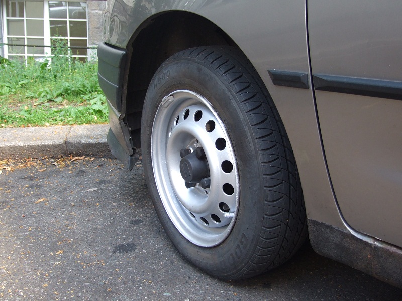

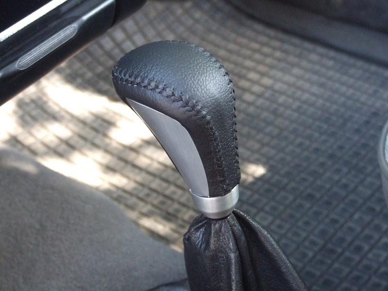

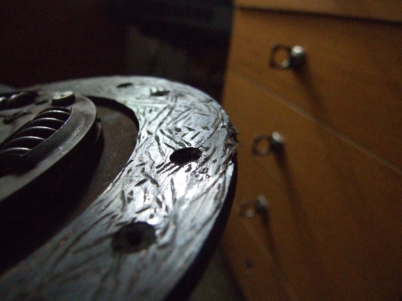

Tak tady jsou další fotky z mého dnešního řádění :) Nastříkaná kola a vyměněná řadička (za 120 kaček dobrá :D ).
Jinak přikládám ještě fotku staré spojky.
stará lamela
stará lamela

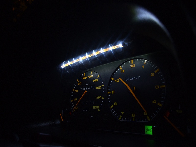

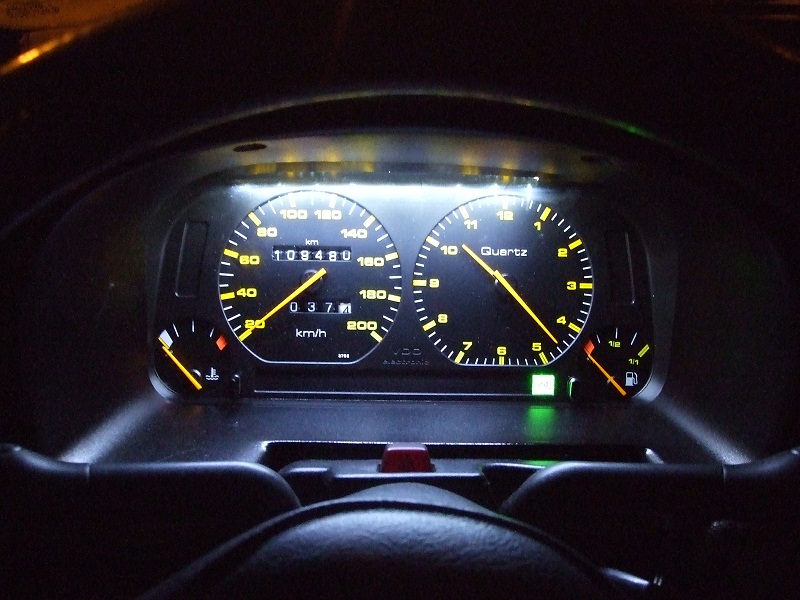

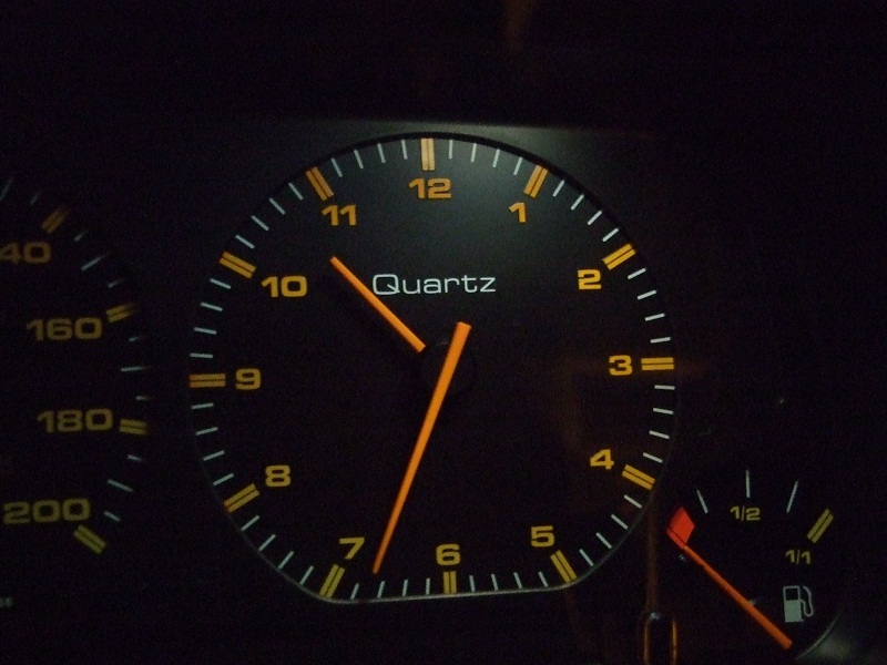

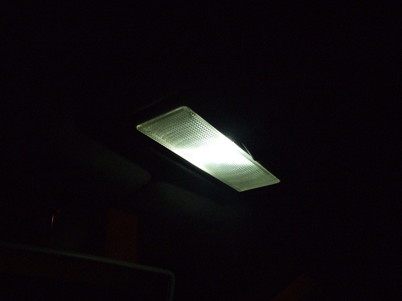

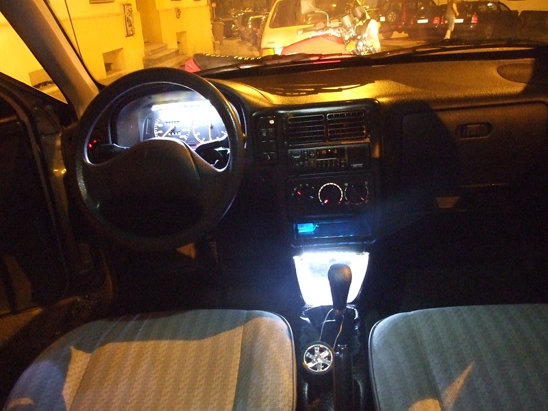

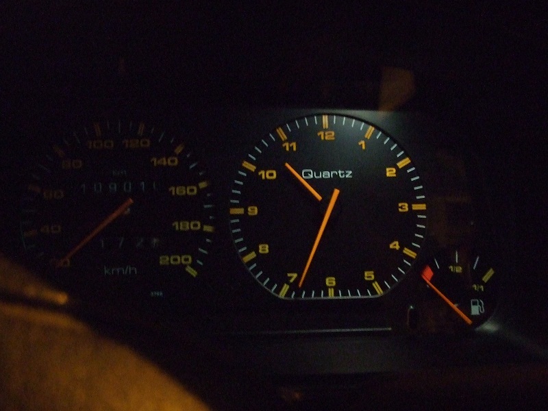

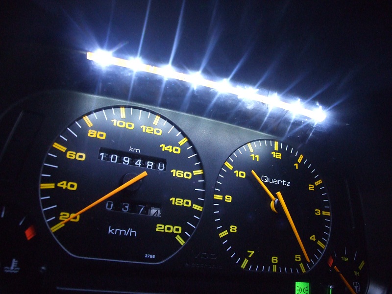

Tak jsem konečně pořádně podsvítil budíky (pro porovnání přikládám snímek původního osvětlení) a všechno sladil do bílé barvy :) Přišla i LED sulfidka do stropního osvětlení, ale časem se vymění za výkonější (2 LEDky se nějak neosvědčily :( ). Jinak zítra by mohl přijít středový panel, takže hned bude o pár odkládacích přihrádek více :)
Před
Před
Po
Po
Budíky 1
Budíky 1
Budíky 2
Budíky 2
Stropní osvětlení
Stropní osvětlení
Re: Lazi´s Ibiza
No přeci jenom jezdiš jen kousek, ale až pojedeš v noci pár kilometrů dál, budeš si rvát vlasy jak ti to světlo na palubce bude vadit a bude ti tahat oči. Proto je v autech stmívání podsvětlení a jsou použity různé odstíny barev (jo, audiny mají teď i bílé podsvětlení, ale krásně tlumené a nezářící). A podstata dobrého výhledu ven v noci? Být na temnější straně skla (zkus si doma za tmy rozsvítit a kouknout ven - co uvidíš? Nic, stejně jako v autě, kde pak za jízdy snadno přehlédneš tmavý objekt na vozovce). Snad to po několika ujetých kilometrech pochopíš sám a budeš rád za původní podsvětlení.
Jinak do stropního světla je opravdu lepší výkonná LED dioda (1,4 nebo 2W), ale bacha na rozsvícení za jízdy - to pak opět funguje jako výše popsané - ven nevidíš NIC.

Oni ty fotky docela zkreslujou :( Nedokázal jsem pořídit snímek přesně odpovídající reálné intenzitě světla. Tady je to docela přesvícené :( Jinak těsně před LED páskou je jakési stínítko, takže to neoslňuje :) Je pravda, že se malinko na plexi odrážejí diody, ale když mi to začne vadit, tak celý pásek posunu kousek pod stínítko (původně jsem ho tam měl zabořené úplně, ale to zase nesvítilo skoro vůbec) :)
Jinak do stropu nejspíš taky použiji LED pásky :) Narvu tam 6 diod a bude světla dost :)

Lazi nic proti ,ale ta bílá se mi zdá trošku moc ostrá ...V tomhle bych asi 10hod.nevydržel jet v noci ... :lol: chtělo by to ztlumit
lazi
Příspěvky: 175
Re: Lazi´s Ibiza
Příspěvek od lazi »
Ty fotky jsou dost přesvícené :( :D A jinak je to napojené na osvětlení interiéru, takže se to dá krásně ztlumit stmívačem :) Ale je pravda, že osvětlení budíků je trochu ostřejší, takže to zase rozmontuju a ten LED pásek trochu šoupnu :)

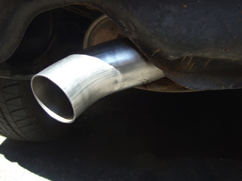

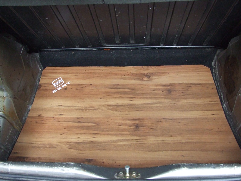

Tak jsem s tím zase trochu pokročil. Zbavil jsem koncovku výfuku rezi a trochu jí "vyleštil" :) A dál jsem udělal plovoučku do kufru (tímto se omlouvám uživateli Vlada Iba FR za použití jeho myšlenky).

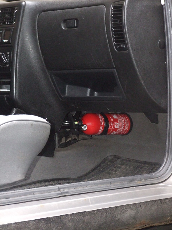

Jinak jsem si koupil hasicí přístroj. Až po 2 hodinách bádání, kam ho dát, aníž bych musel do něčeho vrtat nebo šroubovat šroubky jsem to vymyslel :) Tak snad to tam nebude sebou mlýt :)

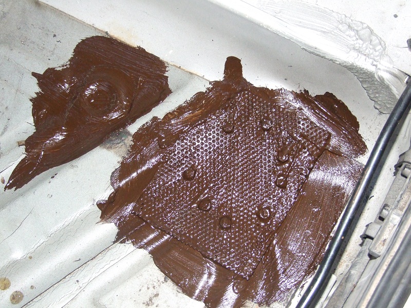

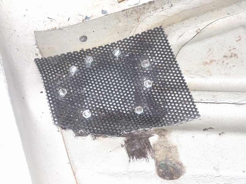

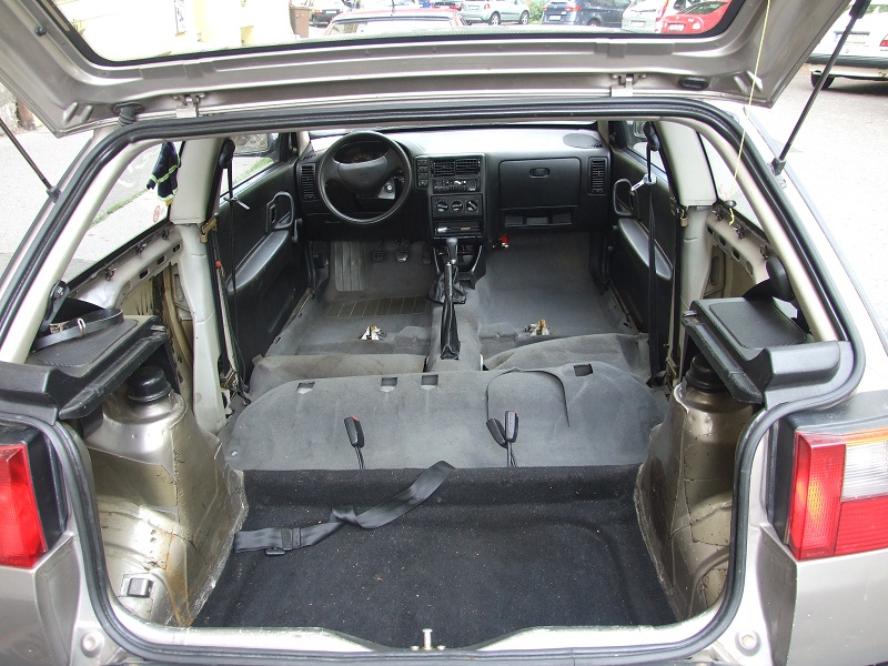

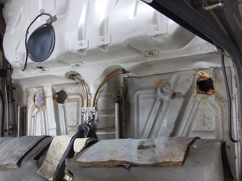

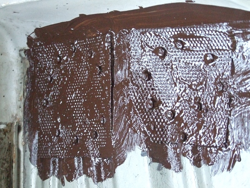

Tak včera jsem odstrojil podlahu v autě, abych se podíval na ty dirky v podlaze... Až po odklopení tapecírungu jsem zjitl, že to nejsou až takové dirky, ale 3 pěkné díry :( Takže pozinkovanej plech a jdeme nýtovat :) Pak to přetřu nějakým gumoasfaltem a snad to bude v pohodě :)

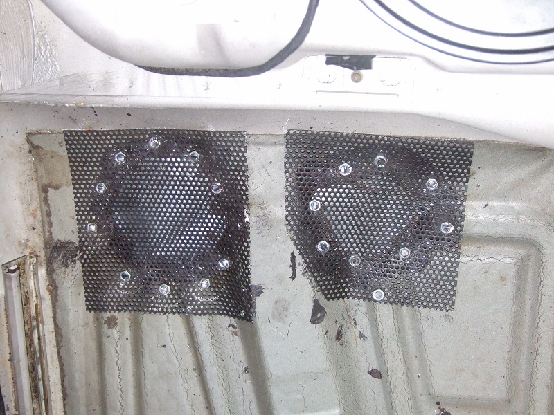

Tak za dnešek už uděláno :) Ještě zítra budu prolévat gumotexem :) Dnes jsem hodil první nátěr, aby to do rána pořádně uschlo :) Jinak jsem to udělal tak, že zespod je pozinkovaný plech a z vrchu je pevný děrovaný plech (aby gumotex zatekl i do těch nejmenších skulinek). Všechno je spojeno 6 mm šroubama (nýtky se neosvědčily :( ) :) Na menších dírach je 8 šroubů a na té větší 10, takže myslím, že by to držet mohlo :)

Asi budu teď víc kritizovat.
To je asi to nejhorší, co jsi mohl udělat - jednak to otřesně vypadá, jednak to bude vadit koberci na podlaze (v oněch místech se prodře), a jednak to bude za jízdy v dešti z venčí tak trpět, že tam budeš mít vlhko coby dup a koroze se rozjede rychlejším tempem než doposud. Na tvém místě bych to sundal, v okolí 10 cm očistil do holého plechu (aby nezůstaly známky po korozi), přivařil bodově nový plech (ne pozink) MIGem, zespod i zvrchu stríknul ochranným nástřikem (třeba MOTIP), a z vrchu pak nalepil zpět tlumící zpevňovací hmotu.

Díry se v koberci neprodřou (na místech zadělání je molitanová vložka) :) Vlhko tam bylo právě kvůli těm dírám (molitanové vložky se nasákly vodou a už to rezlo a trouchnivělo). :( A nejradši bych to taky zavařil, ale mám jen elektrickou svářečku a tou to propálím :( Chtělo by to COčko, ale nikdo z kamarádů ho nemá :( Jinak je to natřený gumotexem i zespod :) Takhle to má udělaný i taťka na feldě a jezdí na to bez problémů 5 let :)
A teď už bych to stejne nepředělával :P Když to vyrezne, tak mi nezbyde nic jiného, než to zavařit, ale zatím to takhle nechám ;)
