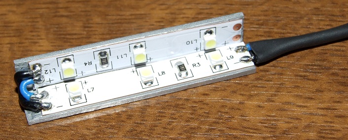

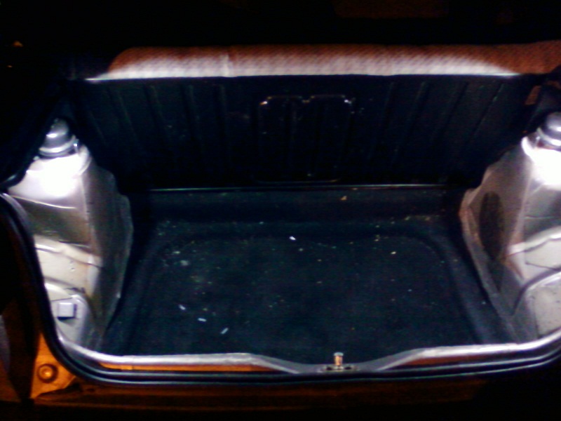

Včera jsem si udělal osvětlení do kufru. Člověk by tomu nevěřil, ale po večerech je tam strašná tma :D Teď ještě vymyslet, kam a jak ho zapojím. Je nějaký problém přimontovat dotykové čidlo na kufr?

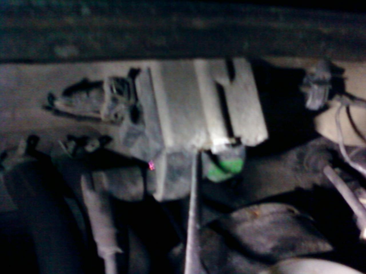

Jak jsem psal, že se mi motor dusí, tak už jsem zjistil příčinu. Prošlehává mi mezi cívkou k rozdělovači a kabelem. Vždy, když to probije, tak se motor "zadusí". No a když na to prudčeji šlápnu, jiskry začnou probíjet víc, motor to nezvládne a chcípne. Neví někdo, čím to může být? Špatná cívka? Kabel? Špatné uzemění?
Nějaká náprava?
Ta růžovočervená tečka je ona jiskra.

Tak najeto dalších cca 100 km a bez jediného cuknutí :) Jen mi teď prasknul kabel na uzemění, tak jsem si udělal novej. Je to trochu bastl, ale účel světí prostředky :)
Dokončil jsem i osvětlení do kufru (nakonec přišlo 6 led diod na každou stranu kufru).
