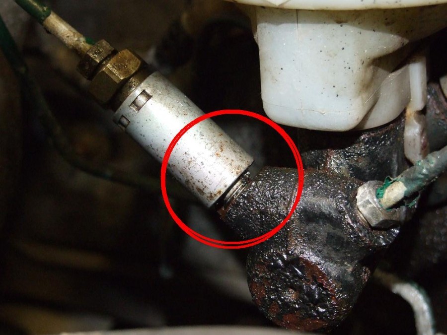

Tak únik kapaliny se po snaze utáhnout ještě zhoršil. Teď jsem přišel k naprosto práudné nádobce
K čemu je prosím na levé větvi ten hliníkový válec? Co se stane, když ho vyhodím a napojím to na přímo stejně jako na pravé straně?

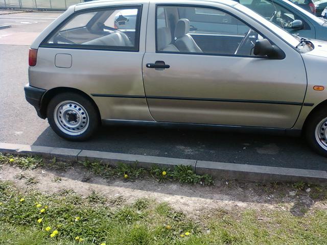

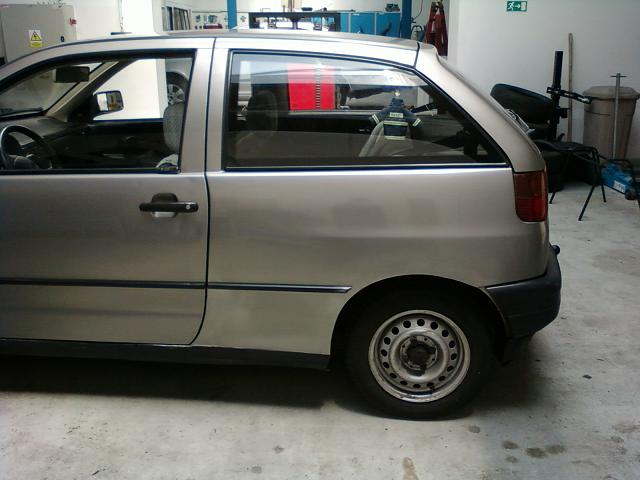

Byly vyměněny zadní ložiska, vytmelil jsem rezavá místa a dnes jsem je i nastříkal. S výsledkem jsem na některých místech spokojen, na některých méně (levá strana OK, pravá nic moc).

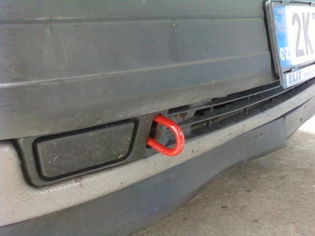

Dnes jsem ještě nalakoval přední oko pro tažní lano na červeno.
Zítra mě čeká laminovaní zadního zrezlého nárazníčku, příští úterý jeho natírání gumoasfaltem a někdy příště ho stříknu na černo.

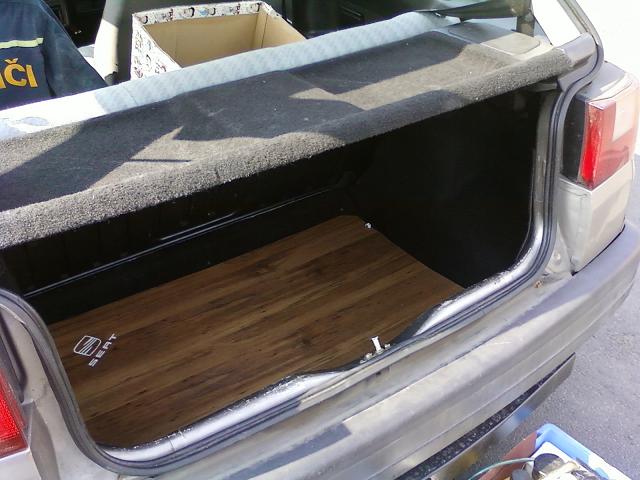

Dále jsem zapomněl, že jsem konečně koupil koberce do kurfu + vzěry 3. dveří (takže už je nemusím držet na hlavě

No klepat u PP kola muze spousty veci, at uz horni ulozeni tlumicu, samotne vymlacene tlumice, spatne usazenou pruzinu, cep rizeni, ulozeni stabiku, silentbloky napraav, motoru a prevodovky, vyfuk, pres volne brzdove desticky, vuli na poloose, lozisku naboje apod. A v neposledni rade to nemusi ve skutecnosti jit ani od PP kola (spolujezdec slysel to same?). Tak muzes zkouknout tyto veci.
Co se tyka tmeleni prorezlych mist a laminovani, tak je to to nejhorsi, co muzes provest. Rozjetou korozi nezastavis a akorat tim ohrozis jine (takovy odpadly kousek laminatu dokaze rozparat pneu). Spravne by te s tim nemel pustit pres technickou, stejne jako kdyz uvidi srouby a nejake plechy na podlaze. Reseni je zrezle mista vyriznout a vyvarit.
Nechcu nijak kritizovat, a nechcu aby se te to nejak dotklo, ale kdybys misto vsech serepeticek a pseudooprav penize odlozil, tak bys mel nejspise plecharinu zaplacenou a auto by ti dele poslouzilo. Tot muj nazor (sice v rozporu s tvoji vizi, ale ucelnejsi).

Prosím, nevíte někdo, kde by se dal sehnat mezikus mezi hl. brzdovým válcem a napojením na trubičku - na fotce výše (bohužel nevím, jak se to nazýva).

Tak, sehnal jsem ten regulátor. Pán mi dal 2 kusy + boční lištu levých dveří (těsnění okna). A chtěl za to 100 kč
Takže problém s únikem brzdové kapaliny vyřešen

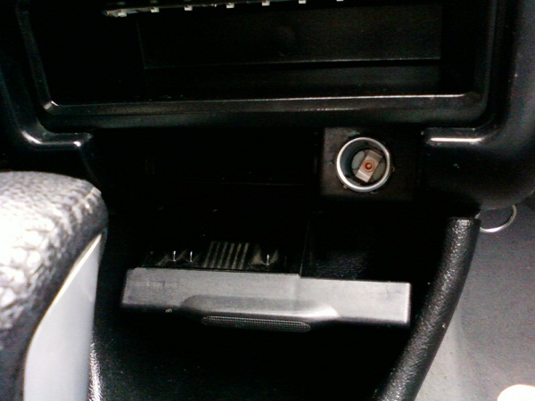

Ještě jsem zapomněl na koupi nového rádia. Konečně to má odnímatelný panel a tak se nemusím bát, že mi někdo vymlátí okýnko.

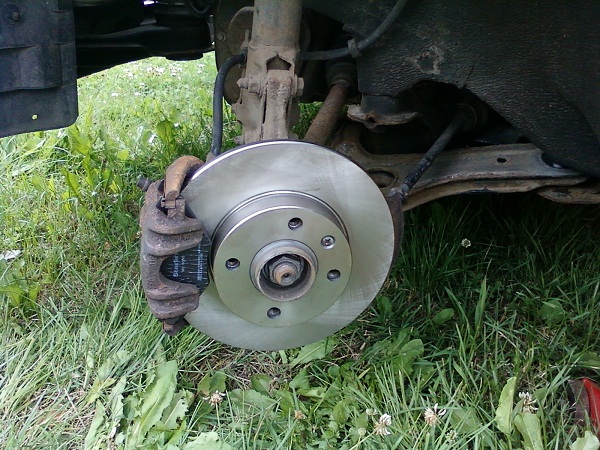

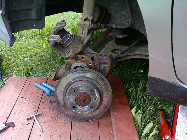

Dlouho jsem se tu neukázal. Přidám tedy něco málo, co se na autě udělalo. Natáhnul jsem kabely pro přípojku na 12V a vyměnil přední kotouče + destičky (bohužel jsem si zkomplikoval práci zatrženým šroubem v náboji kola.
Jinak děkuji PoMovi za rady ohledně nových brzd
