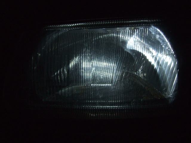

Ještě jsem si včera večer pohrál s parkovačkama. Nově svítí LED v hlavních světlometech a osvěcují SPZ

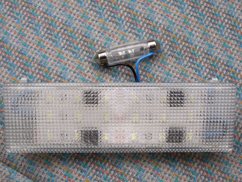

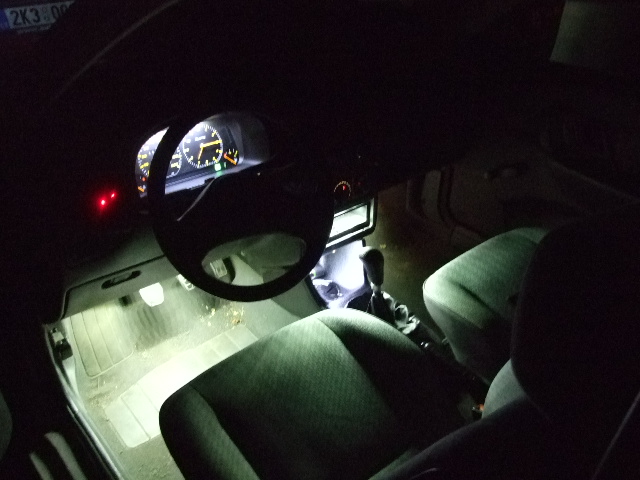

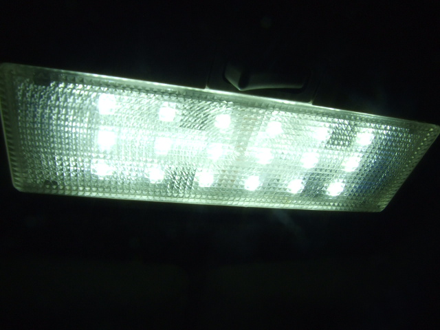

Tak přidávám fotky již zmiňovaných úprav a jiných zajímavostí.
- stropní světýlko 1
- DSCF9461.JPG (272.65 KiB) Zobrazeno 10280 x
- stropní světýlko 2
- DSCF9358.jpg (110.22 KiB) Zobrazeno 10279 x
- podsvícení
- DSCF9360.jpg (113.43 KiB) Zobrazeno 10279 x
- parkovačka
- DSCF9363.jpg (107.24 KiB) Zobrazeno 10279 x

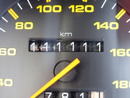

- 111 111 km
- DSCF9466.JPG (67.15 KiB) Zobrazeno 10280 x

ty jsi blázen, kolik tě to proboha stálo?dyt ti velký led jsou celkem drahý ne?
Re: Lazi´s Ibiza
Dohromady jsem do toho dal cca 180 kč

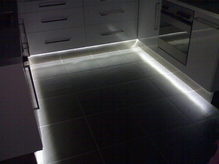

Jinak jsem dostal objednávku na osvícení kuchyně a zbylé diody jsem si nechal - zaplatil je zákazník

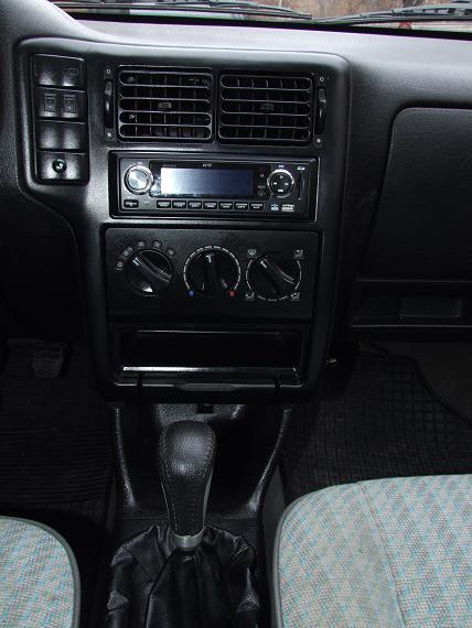

Jinak přikládám ještě fotku interiéru vozu - padlo na něj půl litru bezbarvého spreje
Dosáhl jsem svého
- kuchyň.jpg (50.7 KiB) Zobrazeno 10269 x

Majitelce se taky páčila
Nechala na tom 3500 peněz a já 12 hodin práce a cca 5 metrů diod

A to je normálně zapojitelné na vypínač ?

Diody fungují na 12V a bylo tedy potřeba připojení přes trafo. Připojil jsem je přes cca 1 cm vysoký kolébkový spínač, který je připevněn po pravé straně spodní části linky - tedy lze jednoduše zapínat a vypínat nohou
Ale myslím, že by nebyl problém připojit je na klasický vypínač, co se dává na zeď.
Je tu i možnost to zapojit na dálkové ovládání

Klidně se pak ozvy
Ale myslím, že to zvládneš levou zadní
Pokud máš alespoň základní zázemí pro elektriku (pájka, cín a nějaké dráty), tak nenarazíš asi na žádnou komplikaci

coool ta kuchyně, no asi máme inspiraci do bytu přeposilám ženě
