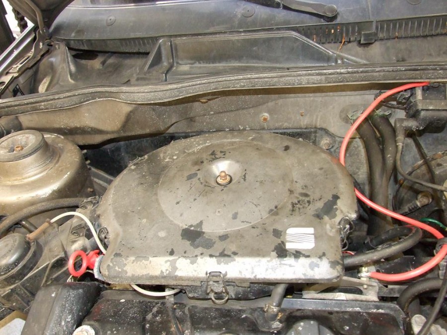

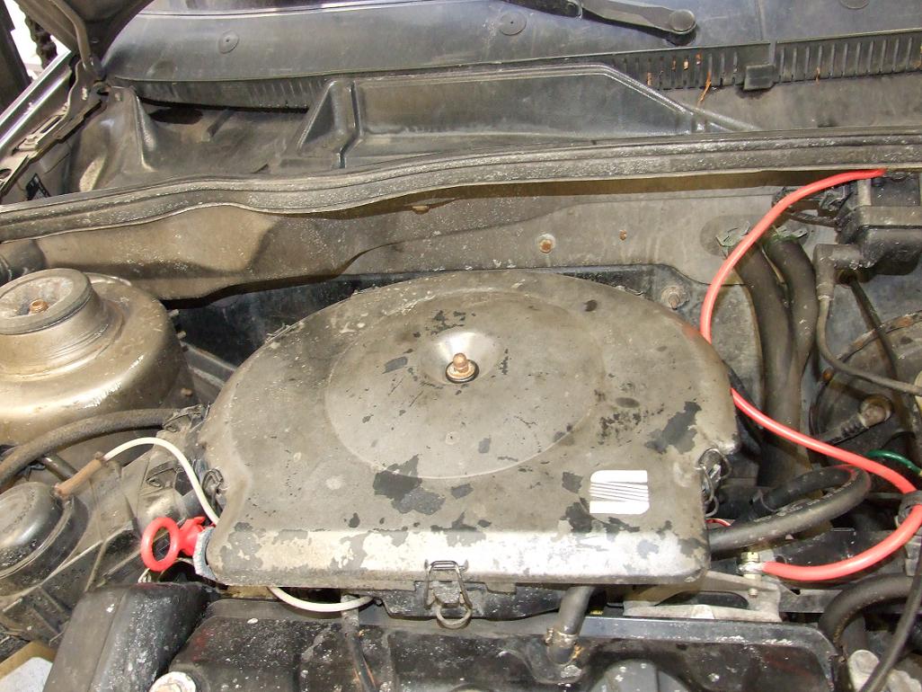

Tak aby se neřeklo, že se na autě nic nedělá. Fotky z haly.
Jinak přesně, jak říkal PoMa... Bezbarvý lak na krytu sání za půl roku zežloutnul a slezl (tímto i foto pro Vladu).

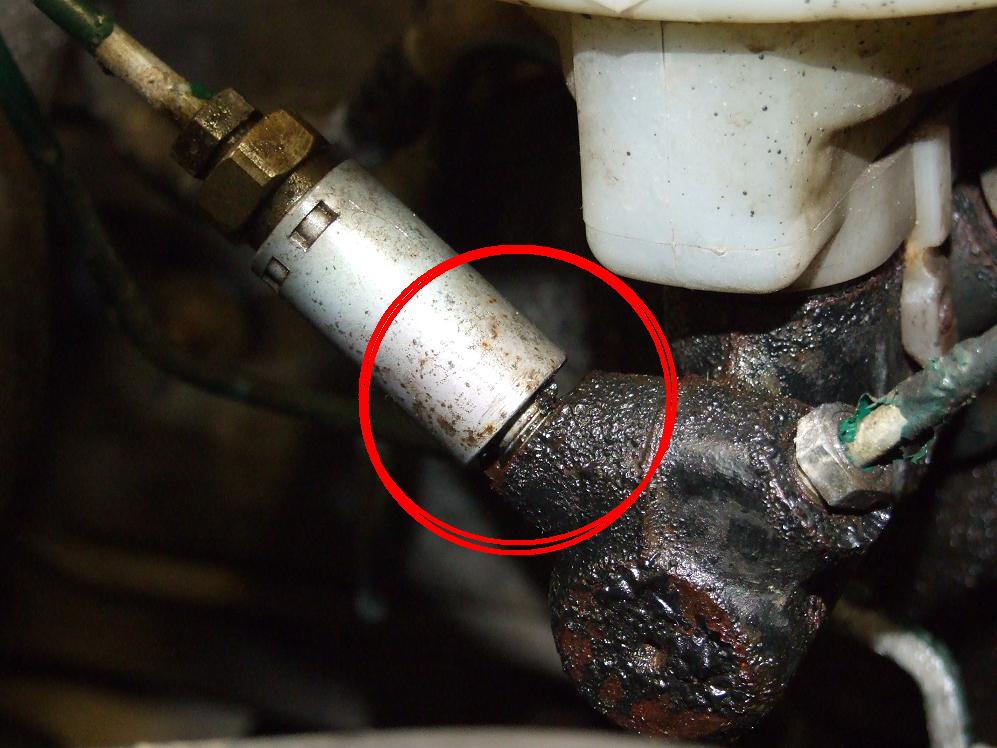

Ještě mě teď napadlo. Zjistil jsem únik brzdové kapaliny na napojení na hlavní brzdový válec. Jak to funguje? Moje domněnka byla, že to je kontramatka (horní povolit a spodní utáhnout). Když jsem to ale zkoušel, tak se mi začala kroutit hadička. Kvůli strachu o její ulomení jsem toho nechal.
Jak tedy tuto netěsnost odstranit? Utáhnout (jak?) nebo bude stačit napatlat nějakým těsnícím tmelem?

No k zadním brzdám se ti vyjádřil pěkně Roton, takže tam není už co. Snad jen, že prasátka mají číslo 6N0 611 053 (17,46 FAG). Na trubky dávej obzvláště pozor (i na ty u hlavního brzdového válce) - jsou už celkem jeté a proto se ti už ani volně neotáčí ta převlečná matka a kroutí se ti i trubka (trubka přirostla k matce). Zde je každá rada drahá. Chce to cit. Žádné tmely nejsou, brzdovka by je stejně rozežrala - tady to těsní (už netěsní) kov na kov. Když do toho budeš vrtat, může se stát, že budeš shánět nové trubky. Když to necháš tak, budeš přisávat vzduch a přestane ti to brzdit.

Netěsnost na hlavním brzdovém válci zůstavá (nemám odvahu se do toho vrtat a ryskovat zničení brzdové trubičky). To radši po zavzdušnění opět odvzušním.

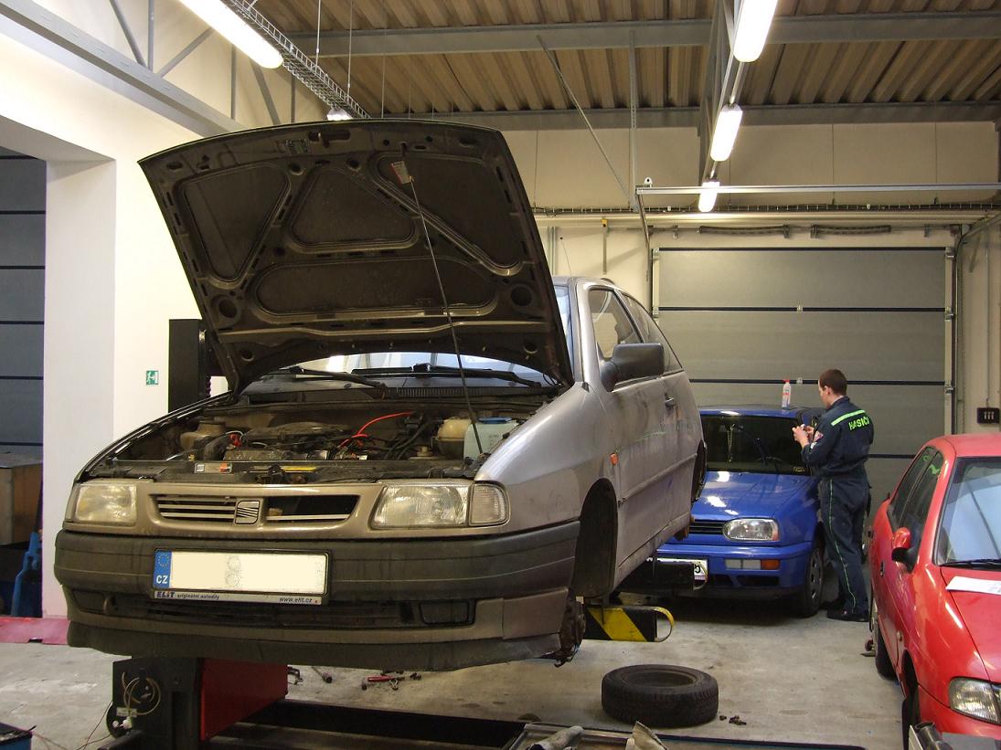

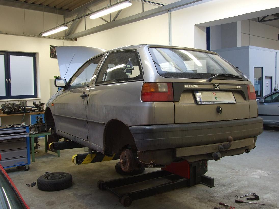

co to je za epesní zvedák aut?

Přesně tak
Princip ještěrky (s tím rodílem, že my máme nosnost 5000 kg).

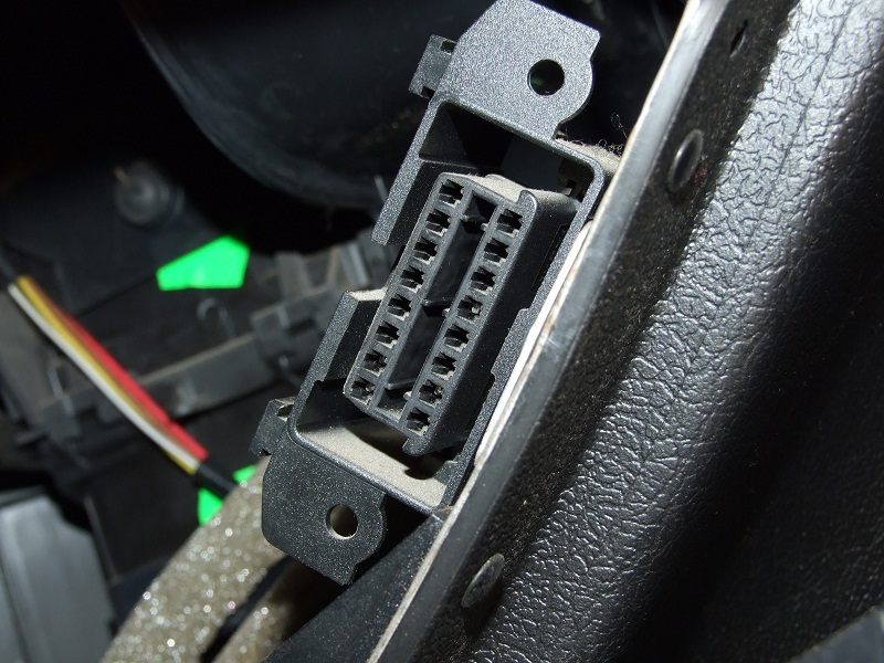

Ještě dotaz: Co je toto za přípojku na VAG? Ta novější nebo starší? popřípadě, jaké má označení?
Díky

Klasická 16 pinová OBD II. Komunikační protokol KKL.
