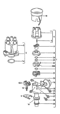

no celej rozdelovac ne jen krabicku s kablama a palec ale nic dalsiho.a jak se k tomu snimaci dostanu?teda pokud tam je?
Re: motor behem jizdy zacuka a potom zhasne
Minule jsi psal, že jsi měnil komplet rozdělovač. To víš, že tam ten snímač je
Ten snímač má na obrázku číslo 13A
Pokud rozdělovač rozebereš a nebudeš mít náhradní snímač, tak to budeš stejně zbytečně rozebírat, nehledě na to, že se ti nemusí povést rozdělovač zpětně smontovat. Pokud bys rozdělovač úplně vyjmul z bloku motoru, není problém, aby ses minul o jeden zub a už nenastartuješ.
Platí tedy co jsem psal minule.

aha a kolik tak stoji a kde se da sehnat?nemuze ten muj problem bejt i lambda sondou?

a diagnostika by to ukazala ze je spatny snimac otacek v rozdelovaci?
Odpověděl sis sám už před pár dny - diagnostika už snímač načetla.juthnerjan píše:zpatky k te me zavade ted jsem to napojil na diagnostiku a ukazuje to cidlo otacek,spatny signal?co to znamena?kolik to tak stoji?dekuji
Lambda nezpůsobuje cukání a zhasínání.
