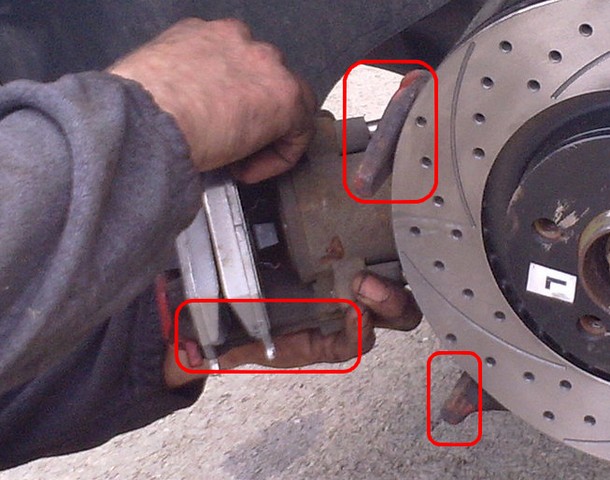

Mám malou technickou:
Jaktože mechanik nevyčistil řádně třmeny a dosedací plochy? Desky nemusí pak sednout jak by měly :?
A doufám, že tu nálepku L/P sundal a řádně vyčistil dosedací plochu na náboji ;)

takže celé story(at má Kuba radost:))
po Markově pzn, jsem provedl tele-konzultaci za kterou mi děkuju, jsme provedl dodatečné očištění a namazaní
mno a protože se říka že prvních 100km to brzdí na čiču, moc jsem neřešil horší účinek, ovšem do té doby než jsem ráno vyrazil a v první křižovatce nedal málem přednost, protože noha se mi propadla na podlahu :evil: , takže tel a hurá ze Reném, po další odvzdušnění stále to samé, result HBV K.O. :cry: , tel Markovi(potvrzuje že by to mohlo být), s polobrzdícím autem objet pv díly-škoda auto 4700!, druhovýroba 1550, cc autodíly(čína) 600 :shock: , ale nikdo skladem :roll: , takže tel redleonovi a objednávku u něj(včetně zadních thermoqiuetích destiček) a hurá na bus do brna
prozatím pohádky konec :mrgreen:
