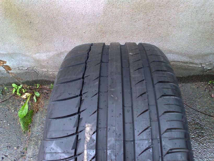

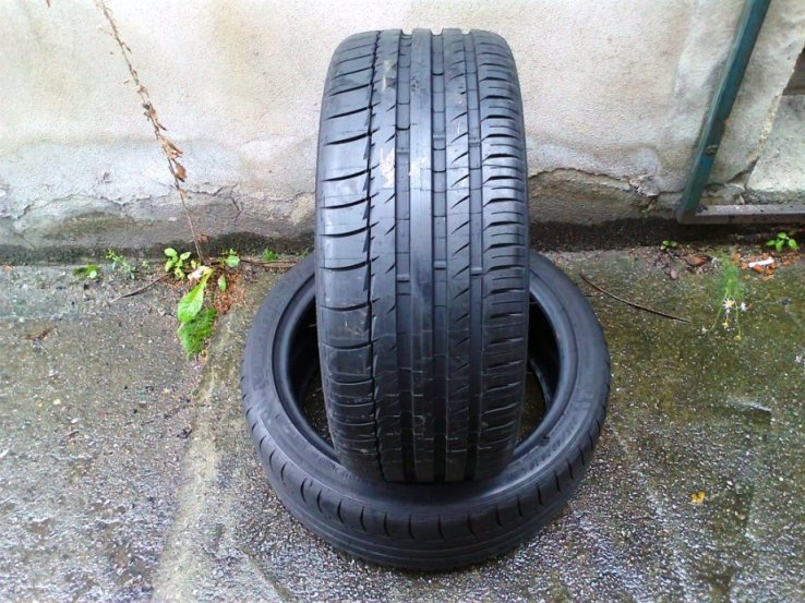

Tohle se dá koupit v Polsku za 1200 jeden kousek
Ano, dá. Je třeba ale dobře hledat na allegru, jezdit na burzu do Gliwic a pak se povede. Ceny u nás se ale už dosti srovnávají a pár prodejců, co vozilo pneu z německa začalo vozit gumy od nás. Na menších dovozech ušetří na dopravě.
Tohle je z Gliwic.
