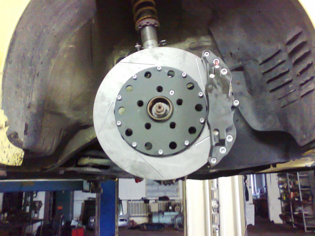

Kotouce jsou uz vyvazene a oznacena presna montaz na ruzici, nebo budes vyvazovat dodatecne komplet? Co je to za znacka? MD Components? (pises Kabrt, tak nejspis jo - uz jste urovnali spor?) Dle fotek totiz ty kotouce vypadaji jen jako kopie s frezovanim dle TAR-OXu.
Jinak jestli se muzu zeptat - proc ne seriove 312mm jenz mely dosti velkou vykonnostni rezervu na dany vuz?
Já sem neměl jinou možnost tím že jsem vzal ten bazarový 8 píst zavázal sem se, že buď 8píst nebo 4píst. Jen sem čekal kdy to příjde. Co se týče vyvážení sem na to sám zvědavý...

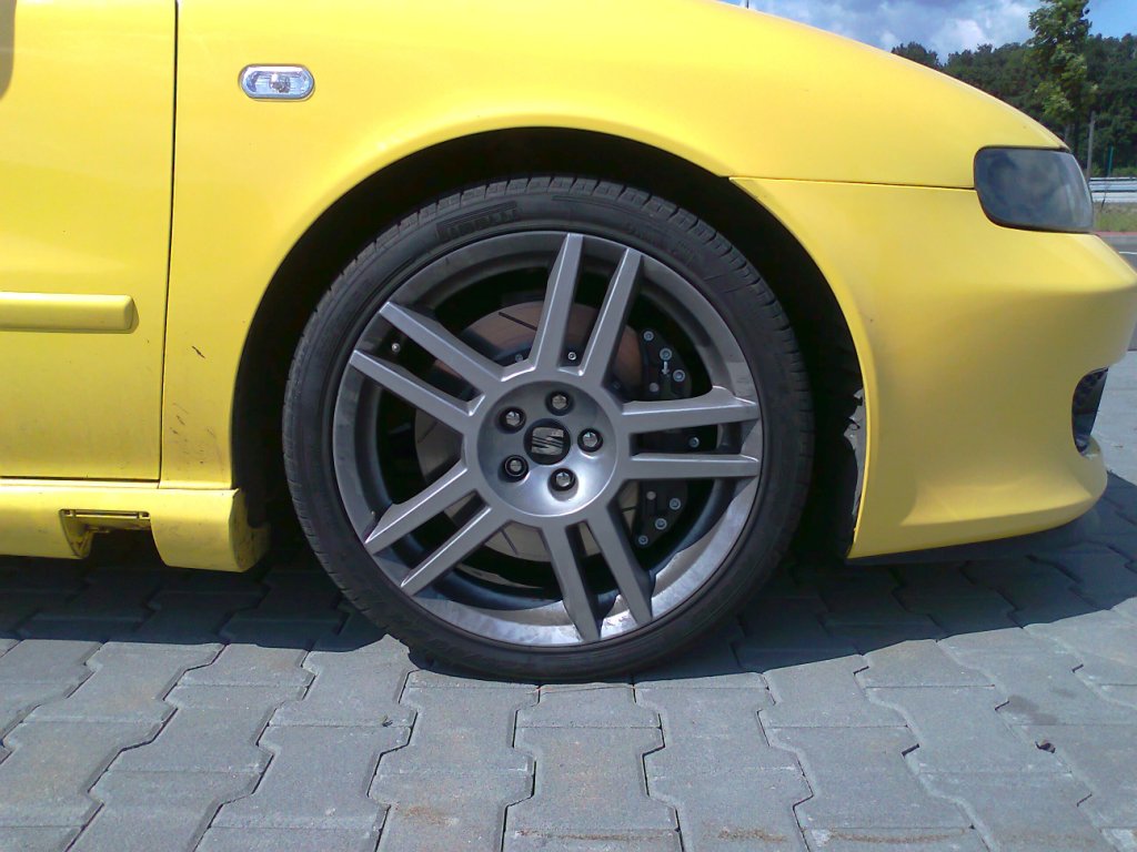

Tak mám nasazeno a prvních 22km. Vše sedí. Jen mám menší díru ve výfuku, tak musím prvně opravit a potom hurá testovat.
Výfuk opraven a může začít testování.
Tak pak řekníííííííííí jsem zvědavýýýýýý :oops: :oops: :oops:
Dneska přezuto na Michelin PS2 a na mokru minimálně stejně dobrý jako Pirelli. Jinak brzdy zatím splňují moje očekávání :)
