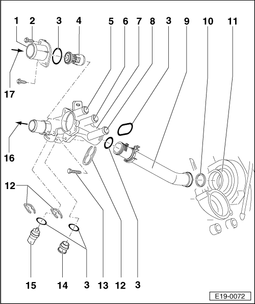

Prosimtě nemáš třeba fotku, kde je to čidlo? Případně i s postupem jak to vyšťouchnout? Já ho fakt nenašel.
Re: ukazatel teploty na přístrojovce
Na pravé straně motoru (při postoji před autem) najdeš na bloku motoru přišroubovaný černý plastový domeček (7), ze kterého jde ze předu hadice do horní části chladiče (16-hrubá hadice), do spodní části chladiče (17-ještě hrubší), z horní části tenká hadice (6) do expanzky a ze zadní části trubka (9) na čerpadlo. A právě v tomto černém domečku je ze spodu umístěno čidlo teploty chladící kapaliny (15) zajištěné sponou (12). Ta spona může být plastová i kovová.
Na studeném motoru a vyplém zapalování odpojíš konektor vedoucí k teplotnímu čidlu, z chladiče si vypustíš chladící kapalinu (je na něm dole vypouštěcí šroub s červenou hlavičkou). Vytáhneš zajišťovací sponu čidla (12) do boku a čidlo (15) vytáhneš ven tahem dolů (bude přilepené, zahýbej čidlem lehce do boků). Vyteče ti ještě trochu chladící kapaliny z místa čidla. Na čidle, nebo v domečku zůstane "O" kroužek. Ten doporučuji při jednom vyměnit taky - stojí 20Kč.
Nové čidlo s těsněním zasuneš zpět do domečku, zajistíš opět sponou, zahýbeš čidlem aby ses přesvědčil, že je dobře zajištěno, nasuneš suchý, stříklým kontoxem nebo WD40 konektor a doliješ zpět do expanzky namíchanou novou kapalinu G12 (růžová kapalina) s vodou v poměru 1:1 - při tom si otevři topení naplno. Expanzku si nech otevřenou a nastartuj motor. Jak bude kapalina v expanzce klesat, tak ji dolívej tak, aby byla 1cm nad svarem ve středu expanzky (ryska "MAX"). Při tom párkrát zmáčkni hadici vedoucí do dolní části chladiče. Jakmile přestane hladina klesat, dolitou expanzku uzavři a nech motor běžet, dokud se nezapne ventilátor chlazení na chladiči. Pak vypni motor a nech jej zchladnout na cca 60°C (nech motor půl hodiny stát). Odšroubuj víko expanzky (bude tam ještě mírný tlak) a opět dolij vodu na rysku maxima (tedy 1cm nad svar ve středu expanzky). Zavři expanzku, máš správně odvzdušněnou chladící soustavu s kapalinou do cca mínus 27°C. Teď už můžeš normálně jezdit a zavřít topení. Jen si zkontroluj, jestli ti neprosakuje voda na těsnění čidla a u vypoušťáku (tedy v místech manipulace).
