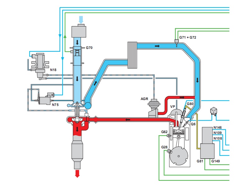

Tak dneska s kamošem píchnuto na vag a projeto.
Otázka pro chytré hlavičky, kde je u AFNka ventil tlaku G71, doufám že ne v řídící jednotce.

Nee, je součástí čidla G72 (teplotní) na potrubí za turbínou - měří tlak a teplotu vzducha z turba do motoru.
A dle logu ti turbo netlačí co by mělo :?

Re: o.n.y.x.ovo černé torpédo
jj, přesně tak. Jinak pro představu - tady je schéma TDI (I když zrovna AGR, ale rozdíl je jen v regulaci turba)

A co teda znamená, že málo tlačí turbo?
něco mezi turbem a motorem způsobuje nízký tlak plnicího tlaku vzduchu, tedy buď turbo, regulace, hadice, chladič vzduchu, EGR nebo může i to čidlo měřit špatně tlak. Pokud je vzduchová soustava těsná a čidlo je v pořádku, regulace tlaku turba funkční, tak zbyde jen turbo (pokud nebude totálně zarostlé sání - ucpaný filtr vzduchu). Jednoznačně ti to na dálku neřeknu. Syčí něco při záběru turba?
