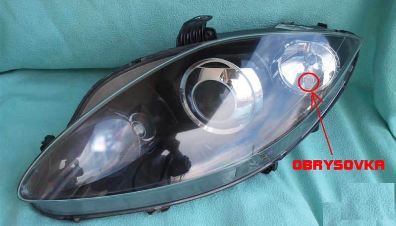

Ve předu mám bi-xenony, tudíž jsou zadní obrysovky zvlášť, mimochodem, tušíte, zda-li když se vykrátí přívodové drátky, jdou znovu napojit do stejného konektoru, nebo se musí zařidit nový?

A co má Bi-Xenon společného s obrysovkou?

No právě že nic - takže chyba musí být asi v kabeláži do obrysovky.
Re: Zadní osvětlení
la-cuna píše:Ve předu mám bi-xenony, tudíž jsou zadní obrysovky zvlášť
I když máš Bi-Xenony, tak ve předu obrysovku přesto máš (v té malé parabolce zespod), tak se koukni jestli ti taky poblikává jako zadní. Je propojena se zadní a má společnou pojistku, společný kontakt na spínači atd.
Pokud problikávat nebude na rozdíl od zadní, tak pak se zaměř na to ukostření zadní lampy (přímo na šroubku kostry na blatníku pod tapecem)

Jasně, tak ta svítí normálně, to znamená, že na tu kostru se dostanu pouze přes ten tapec - přes kufr?
