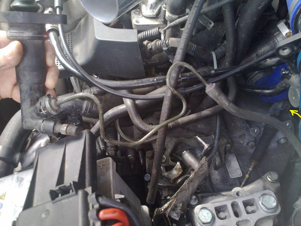

Zajímá mě, jaký jsou na ní čidla, pokud možno s číslem dílu. Nemůžu právě jedno sehnat a nevím si už rady.

To čidlo co potřebuju, je zezadu jak směřuje ta šipka.

Ještě bych chtěl dodat, že to čidlo jsem měl z vrakáče a neměl jsem na něm tu plastovou krytku na části, která se strká do převodovky. Možná bylo správné, ale neúplné. :(

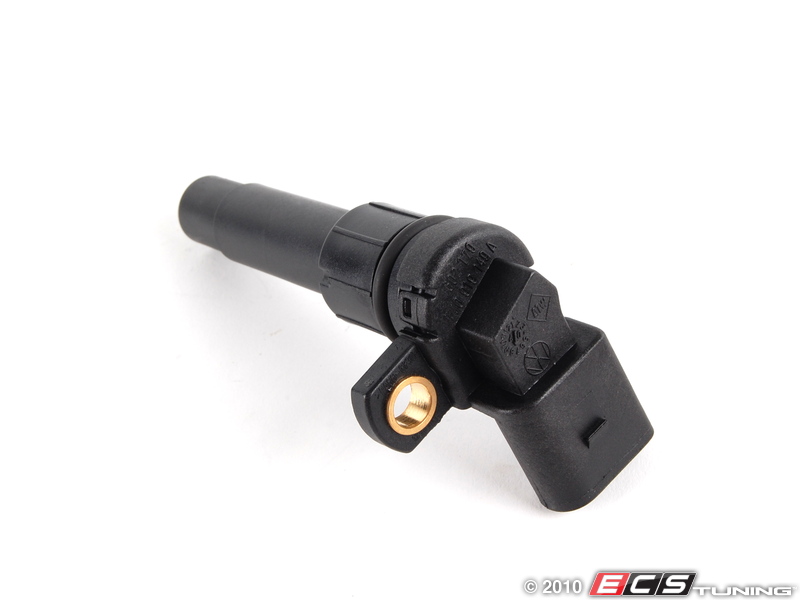

Re: 1,8T 6ti kvalt (kód ERR)
Čidlo ujetých kilometrů - kód 1J0919149A a je na všech 6-kvaltech stejné
Cena origo v Seatu kolem 1500Kč. (má 3-pólovou zástrčku)
