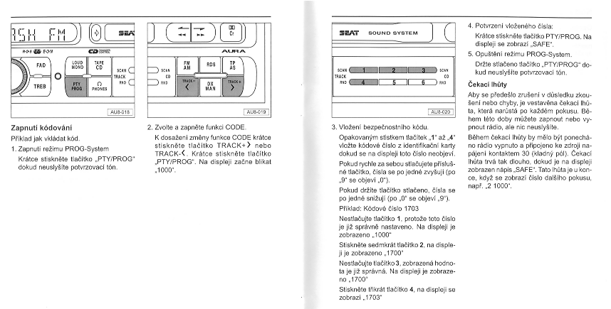

Chci se zeptat jestli někdo nevíte co mám udělat aby se mi oblokovalo radio.Měnil jsem baterii a rádio se mi zablokovalo.Mám příručku o radio AURA ale pouze v němčině.Tam je něco o SAFE napsáno ale nerozumím tomu.Taky tam je napsaný i cod ale jak ho tam mám zadat??
Re: Radio vypisuje SAFE
Tady to máš ve srozumitelném jazyce
