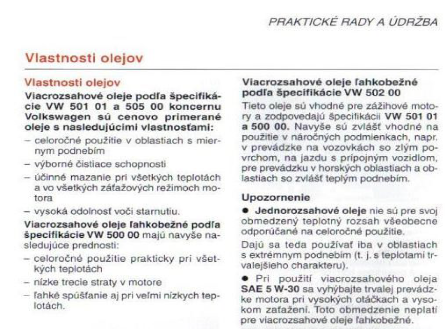

VW 500.00 - lehkoběžné motorové oleje pro benzinové a nepřeplňované naftové motory
VW 501.01 - běžné motorové oleje pro benzinové a nepřeplňované naftové motory
VW 502.00 - lehkoběžné oleje pro benzinové motory (nahrazuje předešlé dvě normy)
VW 503.00 - lehkoběžné i běžné oleje pro benzinové motory s prodlouženou dobou výměny
VW 503.01 - lehkoběžné i běžné oleje pro benzínové motory Audi S3 a TT výměna 30.000 km
VW 505.00 - oleje pro nepřeplňované i přeplňované naftové motory
VW 505.01 - oleje pro nepřeplňované i přeplňované naftové motory včetně motorů čerpadlo – tryska
VW 506.00 - lehkoběžné i běžné oleje pro naftové motory s velmi dlouhou dobou výměny
VW 506.01 - lehkoběžné oleje pro naftové motory TDi (čerpadlo – tryska) prodloužené výměnné intervaly
VW 504.00 - lehkoběžné oleje pro benzinové motory, omezení sulfátového popelu, prodloužené výměnné intervaly a lze jimi nahradit oleje VW norem: VW 501 01, VW 502 00, VW 503 00, VW 503 01.
VW 507.00 - lehkoběžné oleje pro naftové motory, omezení sulfátového popelu, prodloužené výměnné intervaly a lze jimi nahradit oleje VW norem: VW 506 00 a VW 506 01, pro pevný interval výměny i 500 00, 505 00 a 505 01.
Vozidla, která nemají LongLife výbavu, nesmějí být z technických důvodů LongLife motorovými oleji plněna!Jsou-li však přesto takovým olejem naplněna, nesmějí využívat interval prodloužené výměny oleje.
Podmínkou pro používání programu LongLife Service je používání speciálních motorových olejů podle norem VW.
U koncernu VW group záleží dle které specifikace byl vyroben motor. Pokud podle QG1 nebo QG2 (kruhové honování) potom lze použít olej 505 i 506 pokud dle QG0 (křížové honování) potom lze použít pouze olej 505.
Pozor na skokovou změnu kvality oleje - může poškodit motor.
Olej podle normy VW 505.01 - má interval výměny 15.000 km nebo jeden rok
Olej podle normy VW 506.01 - má interval výměny 30.-50.000 km nebo 2 roky - je určen pro vozidla s WIV (prodloužený interval údržby).
U motorových olejů VW 504 / 507 je spousta vyjímek, ve kterých motorech nesmí být použity. Proto je nutné VŽDY dodržovat předpisy a doporučení pro konkrétní motor!!
To, který olej je určen pro daný motor v daném autě je uvedeno v uživatelské příručce dodaného k autu v odstavci Oleje/Maziva (3.38)
Olej specifikace VW 502.00 zahrnuje v sobě (nahrazuje) starší 500.00 a 501.01
- Oleje.png (757.57 KiB) Zobrazeno 4961 x
