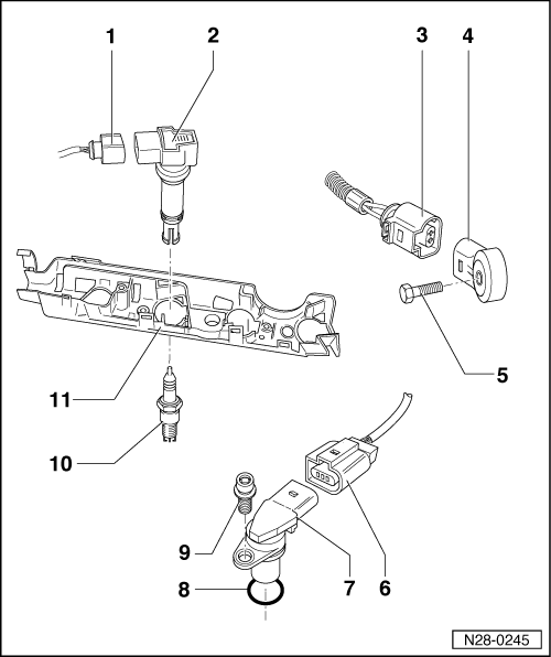

Opět já... :oops: Dnes jsem chtěl vyměnit svíčky a po sundání vrchního plastového krytu na motoru jsem zůstal při pohledu na konektory. Jak se demontují svíčky u tohohle auta? Nechci něco ulomit nebo tak něco. Existuje nějaký manuál nebo tak něco? Prosím o pomoc. Chtěl bych je vyměnit.
Re: Výměna svíček Leon M1, 1,4 r.v. 2005

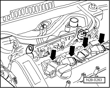

U tvého auta jsou na svíčkách přímo zapalovací cívky - viz. první obrázek.
Z cívky odpojíš konektor "1" z druhého obrázku (je zajištěný pacičkou a jde trochu ztuha díky gumovému těsnění v něm) a cívku "2" následně sundáš tahem nahoru (tady pozor - cívka je plastová a od teplot motoru je plast zkřehlý).
No a pak už klasicky vyšroubuješ svíčku "10" , která je opravdu u tvého auta jak jsem ti už říkal NGK BKUR6ET-10 (je tam už z prvovýroby), jenž má u nových produktů jméno NGK V-24

Tak jsem to dnes zkoušel. Chtěl jsem odpojit ty konektory, ale ejhle. Nešlo to jak jsem myslel. Je to v jakémsi plastovém korýtku a ony konektory jsou z obou stran zajištěné packama z toho plastového korýtka. Nevím jestli je na to nějaké specialní nářadí, ale prostě to nešlo. Je nějaký fígl jak ty konektory odpojit? Z každé strany je jakýsi otvor v tom konektoru, ale na jeho funkci jsem nepřišel. V každém případě nevím jak překonat ty packy v tom plastovém korýtku. Je mi trapné, že mám takový problém s takovou banální záležitostí, ale budu vděčný za každou pomoc.

Prosím o pomoc. Kde je ta pacička na tom konektoru? A jak funguje. Já tam nic takového nenašel.
Nejdříve píšeš, že nevíš jak ty dvě packy překonat a pak, že tam žádné nemáš :roll:
Do drážky zasuneš tenký plochý šroubovák a rukojeť lehce posuneš ke káblům (to znamená, že se špička šroubováku odtáhne jakoby od konektoru) - po odjištění konektor sundáš. Zatáhneš víc a máš po konektoru.

Dnes jsem to tedy znova zkoušel. Omlouvám se, ale tak ... systém až hanba. Ve finále jsem vložil profil mezi konektor s cívkou a plastovou packu z každé strany a samotný konektor jsem opravdu vypáčil širokým šroubovákem, protože tak jak to popisuje PoMa s tím šroubovákem. Tak jsem to dělal a vše se ohýbalo, ale konektor držel stále na svém místě. Pak jsem si všiml, že ze spodu je na konektoru packa, ale jak se má k ní člověk dostat, když na to nemá patřičné nářadí. Takže se mi dnes podařilo za hoďku vyměnit jedinou svíčku. Malý krok pro člověka, velký pro mne. :-) Mám v plánu udělat přímo přípravek, kterým podeberu celou civku a vytáhnu jí se zapojeným konektorem, který odpojím až poté.

Tak nakonec jsem vzal opravdu šroubovák a normálně to vypáčil, a šlo to jak po másle. Mě šlehne. :roll: :lol:

Ty konektory nemusíš ani odpojovat, jde to vytáhnout i tak, jen musíš odjistit plastové pásky, které drží kabeláž.
