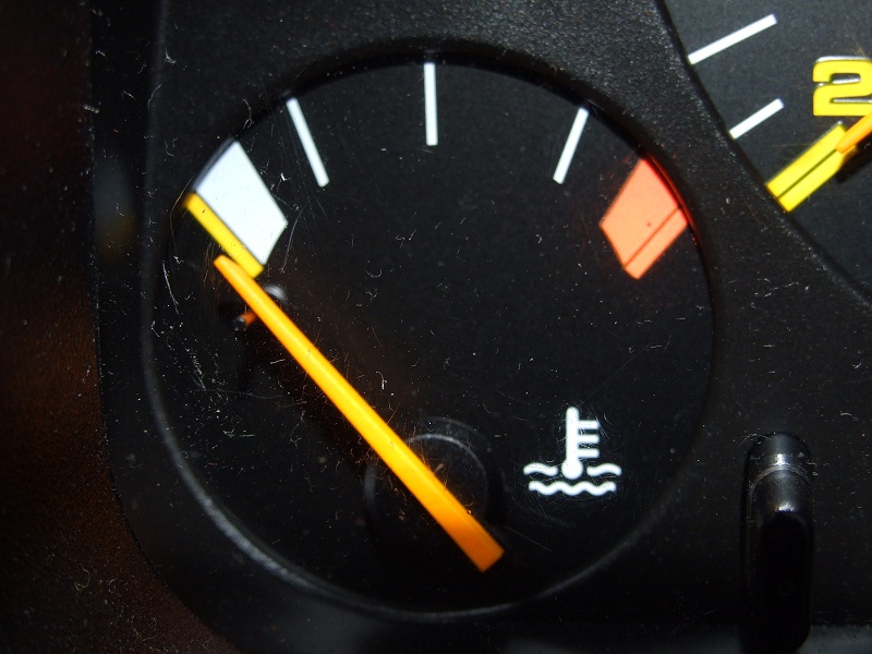

Ahoj,
jak je to prosím u teploty motoru? Kam až se má ručička vyšplhat, aby byl motor v provozní teplotě? Mě ručička nevyleze za normálních podmínek nad šedé pole a když už se ručička dostane před prostřední čárku, tak se sepne větrák na chladiči.
Díky moc
Lazi

Ale už v poloze mezi 2 a 3 čárkou (tedy v jedné třetině stupnice) se spíná sahara a začíná chladit. A to by nemělo, že? Je teda špatnej termospínač nebo může být chyba i jinde?
Re: Teplota motoru
chce to na vag a zjistit hodnoty z ř.j.-zda souhlasí s polohou ručičky, pak řešit proč to spíná v cca 75-80C
Re: Teplota motoru
souhlasím s Jimem ;)
buď je vadné čidlo teploty, nebo je vadný termospínač. Pokud nemáš momentálně přístup na diagnostiku, tak ve chvíli kdy sepne termospínač sáhni na hadice do/z chladiče - pokud jsou obě žhavé, tak je už otevřený regulační termostat regulující teplotu motoru a bude spíše vadný snímač teploty. Pokud je jedna hadice studená, spíná termospínač ještě v době, kdy ještě ani nejde voda do velkého okruhu a tak poukazuje na vadu termospínače. Nebo máš zároveň i netěsný termostat a nedostaneš se ani na provozní teplotu. Po kolika km se ti ten ventilátor sepne?

Ventilátor se ani nesepne, pokud nenastane delší stání (popojíždění v koloně a podobně). Při běžné jízdě (i ve městě) se ručička drží přibližně v polovině šedého pole.
Re: Teplota motoru
Vše napovídá na teplotní čidlo
