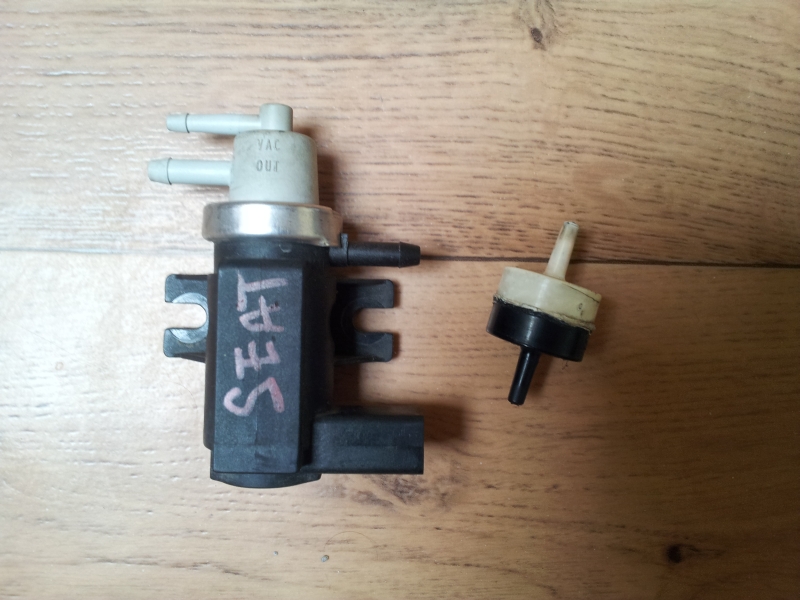

Ja mam stejny motor a neco podobneho, ale udela to tak jednou do mesice.
Zniceho nic nejde vytocit nad 2200ot. 3 nic, 4 nic a porad 2200ot. Jak jsem zastavil a chvili cekal, tak uz to bylo dobre. Turbo je po repasi, regulace nová, hadicky by mely byt ok rikal. Menil ty dve veci a rikal, ze hadicky tlakoval nebo neco a melo by to byt ok a udelalo to znova.
Chyby vyhodilo tyhle:
17946 - odpojovaci ventil paliva (N109) preruseni/zkrat na kostru - Sporadická
17954 - zkrat na plus (N75) - Sporadická
17957 - preruseni/zkrat na kostru (N75) - Sporadická
18065 - klimatizace vstup/vystup zkrat na plus - Sporadická
19459 - Rele pro maly topny vykon J359 - zkrat na plus.

Re: seat leon 1.9 tdi 81kw ahf r.v2001 ztrata vykonu
Příspěvek od DAVEMO »
hoj musíš jít po drátech od těch věcí N 109 je na čerpadle a může to být i vně.
N 75 je ventil s bílým vrškem někde budou ty dráty prodřené nebo u toho svazku s konektorem kde to je spojene.
