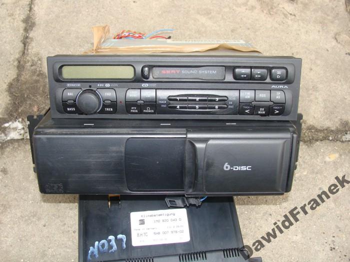

Ahoj, koupil jsem Leona a je tam original radio na kazetu ale je na něm tlačítko na přepínání cd, tak si myslim že k němu jde připojit CD měnič. Nevíte co je k tomu všecko zapotřebí abych to spároval? Jako kabely a kam to mam zapojit atd...?
Re: Připojení CD měniče

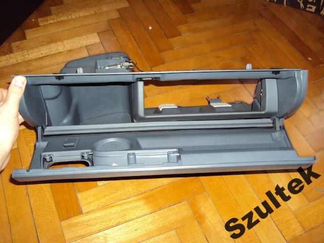

Když vytáhneš rádio, tak je v v zadní stěně zapojen první shora tříbarevný konektor (žlutá, zelená, modrá). Pokud vedou dráty z modrého konektoru, tak najdeš konektor za kastlíkem co je před spolujezdcem. Tam (do kastlíku) patří osadit CD měnič (jsou dvě verze vnitřku kastlíku - s a bez CD měniče - když nepočítám verze pro osazení klimatizované přihrádky a vypínání airbagu). CD měnič koupíš cca za 18stovek na Aukru. Pokud není ani ten káblík osazený, tak jde taky sehnat.

Ok, díky za radu. Ještě jsem dostal tip na Transmitter, ale co jsem slyšel, tak prý zvuk neni tak dobrý jako z CD.
Tak ho vyměň za AURA CD (nečte MP3) a nebo do onoho modrého konektoru napoj AUX vstup, na který následně napojíš nějaký MP3 přehrávač.
