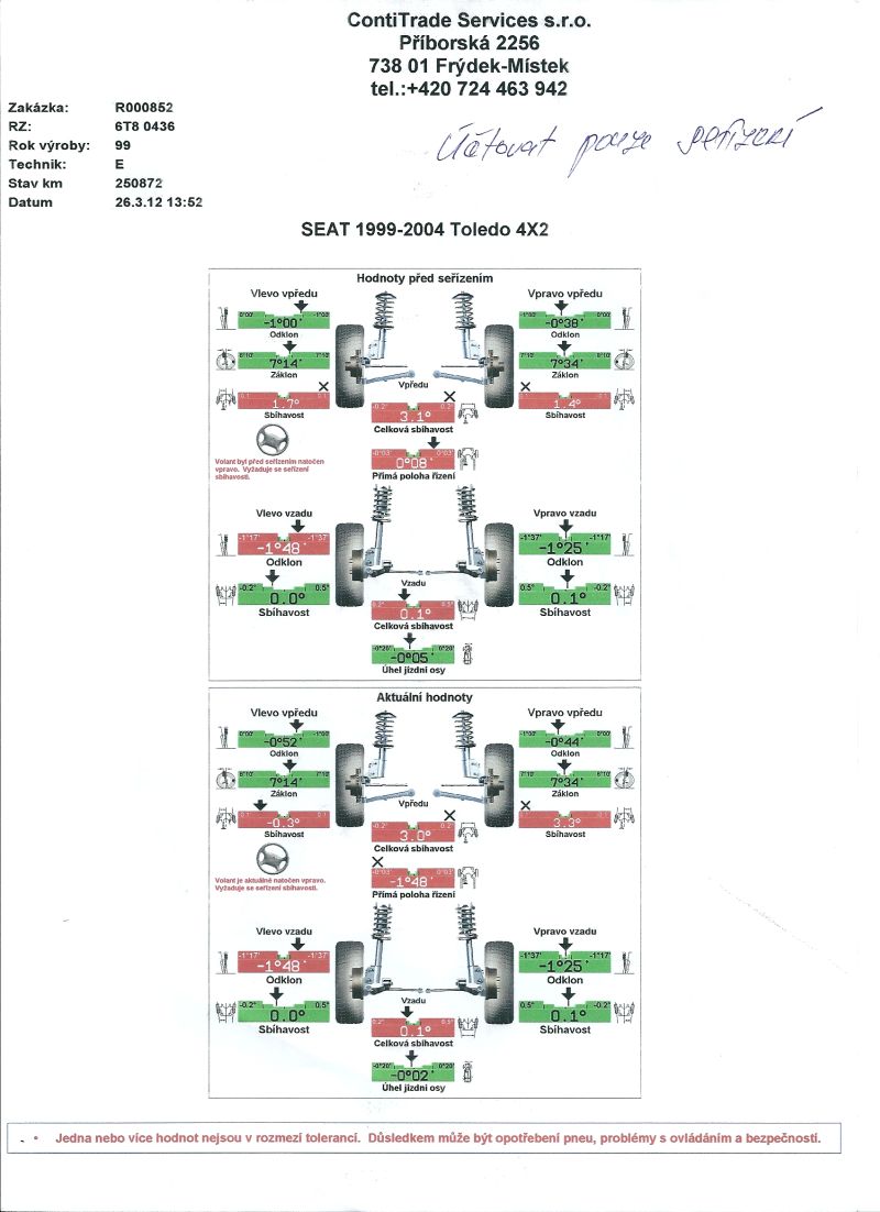

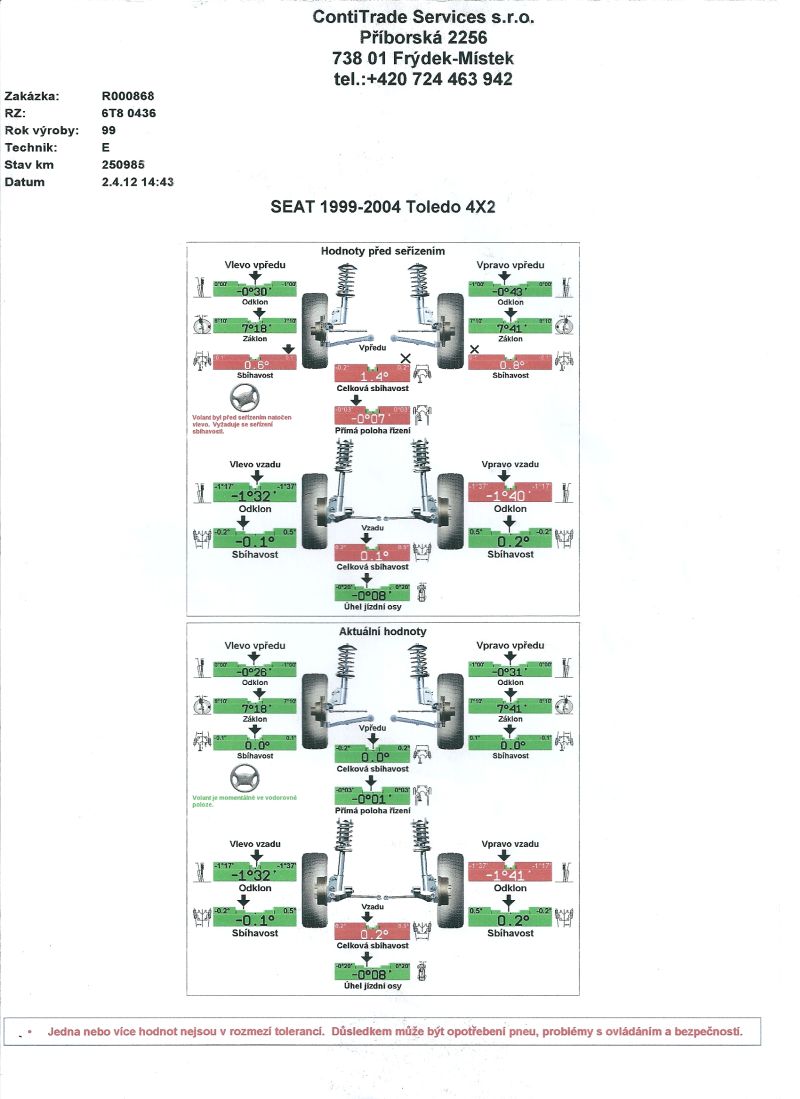

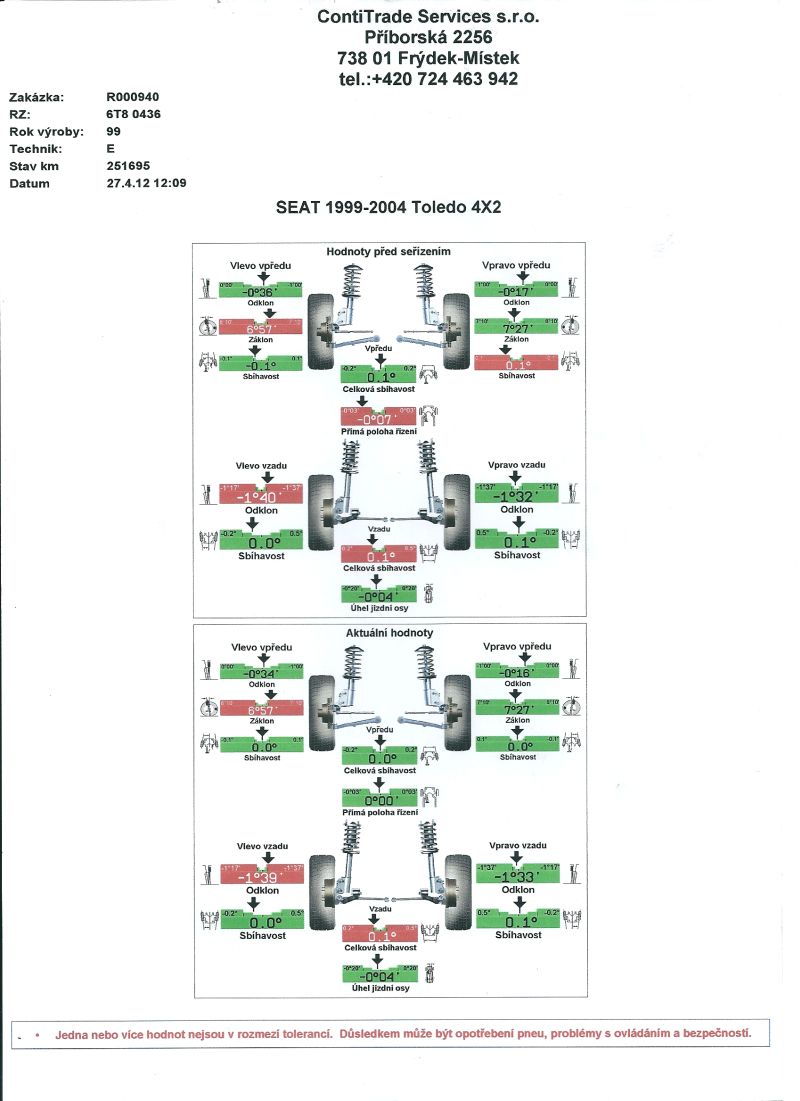

Sjizdeni:
26.3. jsem vymenil zimni za letni (prehodil jsem zadek za predek) a jel na tu geometrii (po vymene pružin, dorazu, horni ulozeni, silentbloky), pri tom zjistil, ze od posledni geometrie, ktera byla 2.11.2011 mi nejdou povolit tycky rizeni, takze geosku nemuze udelat, jel jsem teda vymenit tycky a cepy rizeni a pak jel na serizeni geometrie 2.4., kde uz teda bylo vse v zelenem + mi delali tu kontrolu
za 1kč. 27.4. jsem prijel s tim, at se mi podivaji na geometrii, ze mi to sjizdi pneumatiky zvenku a za tu dobu jsem najel 723km. Sjelo se to z 5mm rovnomerne na asi 4,8mm zbytek a sikmina venkovni na 3.7mm a na obou dvou stranach na chlup stejne. Tech 0,1° napravo vepredu bylo jak jsem najel do prohlubne na dlazdene casti cesty od busů vyjete, v tme to neslo videt proste. Jinak v zadu rikal, ze by to bylo treba povymenovat jak vepredu (bez pruzin) to podle gemometrie, viditelna vule nebyla + tlumice, ze zacinaji trochu spinit a komplet brzdy.
Tlak v pneu byl zkontrolovan pred kazdou geoskou a nez jsem na prvni jel, tak jsem mel vyvazene a dofukane kola. Opotrebovane byly rovnomerne a zezadu prehozene, takze byly v dost dobrem stavu. Pneu 195/65 R15 85H, alu 6Jx15 ET 38, proste takove jako mam v TP. Pruziny jsem kupoval v allstaru http://www.mojeautodily.cz a mely byt presne na moje auto (TecDoc je 60-0095 a 0244363872 allstar Jg034312 0013494592). Sice maxgear, ale zaruka je 2 roky a jak se poserou, tak to na vlastni naklady vymeni.
Ty pruziny meril Suri tak, ze to meril od blatniku po pneu se mi zda a vojtisek nebo komu to volal z clubu mel 7,5cm a ja jsem mel neco pres 10cm. Vzdalenost predni a zadni nemeril, jak mi reknes odkud kam, tak to zmerim.

Nějak se mi neshoduje to co píšeš a to s tím co je napsané v závěru toho papíru že jedna nebo více hodnot nejsou v toleranci a jsou tam červené kolonky. Takže chybu bych hledal asi tam
Re: Nefunguje klima a sjíždění pneu
Jde o sbihavost a ta je ok. Vzadu to seridit nejde. To je na vymenu to jsem rozepisoval.

ad sjíždění:
Usazení podvozku auta - po tom, co auto najede na rampu a ty z něj vysedneš, tak auto zůstane stát cca tak jak bylo zatížené (jak to chytnou tlumiče), proto je potřeba předkem i zadkem zhoupnout (odbržděné, bez rychlosti). Pak se zkontroluje tlak v pneu a teprve potom se nasazují senzory.
Sjíždění hran nemá na svědomí jen sbíhavost, ale i odklony a záklony a to vše nejen na přední nápravě, ale i na zadní. Proto musí sedět celá geometrie auta, ne jen jedné nápravy a hodnoty levé a pravé strany musí být co nejblíž sobě.
geoška 26.3 - zde jsou sice odklony jednotlivých kol přední nápravy v zelených polích, ale jelikož je na tom pravém odklon menší, tak bude to kolo sedět na cestě větší plochou a to levé bude tahat. Sbíhavost ukazuje, že ty kola jdou od sebe, to znamená že celou dobu ty kola třou a vzorek o to rychleji mizí.
geoška 2.4. - zde je po seřízení předek v pořádku a mělo by to sedět, ale jak vidíš dole v posledním poli, tak se změnil úhel jízdní osy, což znamená že není slazená přední a zadní náprava a kola jdou do lichoběžníku. Za jízdy to má ten efekt, že tě auto tahá na jednu stranu no a jelikož se to snažíš volantem vyrovnávat, tak odlehčená místa na vzorku kol to odníšejí sjižděním
geoška 27.4. - když se tady podívám na poslední měření po seřízení z minula a tady před nastavováním, tak vidím, že se změnil záklon levého předního kola a je jinde i oproti měření z 26.3. takže buď byl pokaždé senzor na kole jinak nasazen (nepřesně) a nebo, což se mi jeví jako druhá možnost je, že je křivý a nebo totálně vymlácený tlumič na levém předním kole a tím jak jezdíš se poloha mění - a to může být celý problém tvého sjíždění geometrie.
U zadní nápravy, byť je to jedna náprava v celku se pokaždé mění odklon - buď je vůle na ložiscích nábojů a nebo možná opět chybně nasazen senzor při geometrii.
Pokud bude ta vůle vzadu na ložiscích plus ten křivý/vymlácený tlumič v předu, tak můžeš dělat geometrii kolikrát chceš - na stolici ti to sedět bude, ale ve chvíli, kdy se dostaneš na nerovnou cestu, tak tam budou úplně jiné hodnoty, jelikož se kola budou přizpůsobovat terénu (jenž je na stolici rovný).
Doporučuji tedy nejdříve zkontrolovat tlumiče, vůle na nápravách a ložiscích, teprv pak dělat geošku.
Je tu ještě jedna možnost - že kastle nesedí rovně na nápravách (zkroucená, banán) po havárce - tady už pak není rady. Toto jde zjistit kompletním přeměřením kastle na karosářské stolici.
