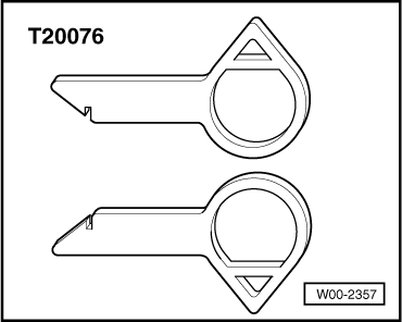

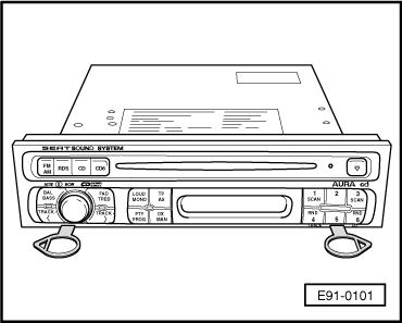

Zdravim kluci, chci se zeptat jestli je v toledu r.v. 2000 radio prisroubované nebo ne. chci si tam jiné a nemohl sem ho dostat ven. předem díky
Seat Toledo II 1.9 TDI 66kw ( DROBEK )
Re: jak vyndat radio v toledu
je jen zacvaklé. dole pod knoflíkem a na druhé straně pod tlačítkem máš drážku, tam vsuneš odjišťovací plíšky a rádio vytáhneš

a když mi předchozí majitel ty odjišťovací plíšky nedal? :( dá se dostat ven i bez nich?
ony se k origo rádiu nedávají. Můžeš si je vyrobit, objednat, nebo použít ocelové péro ze stěrače (pak musíš ale vědět kde přistrčit, kde posunout)
