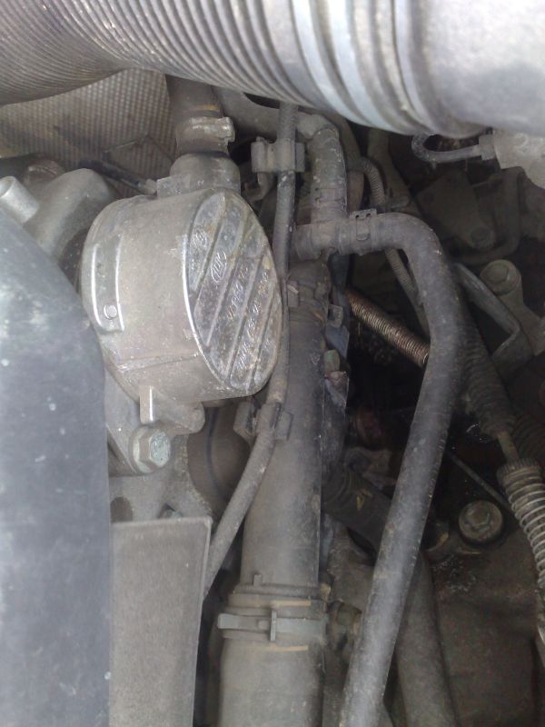

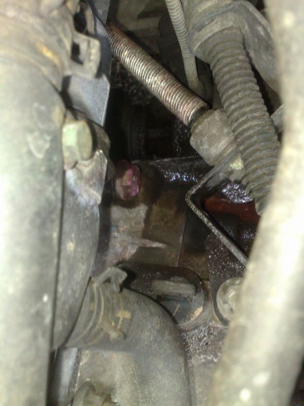

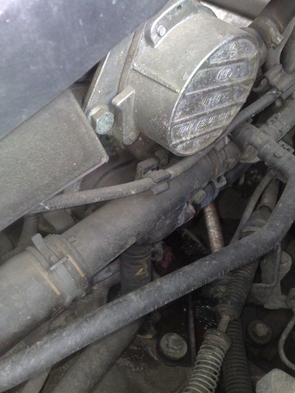

Prosím pomoc. Dneska jsem si vsiml jak jsem prijel domu, ze kdyz jsem vyjizdel rano, tak mi neco teklo z motoru nejspise. Po 20m to přestalo. A jesště jedna věc, jak jsem vypl motor, tak něco začalo smrdět, jak by se palila guma nebo plast. Podival jsem se po motorovem prostoru - plast byl studeny a jak jsem se tak dival, tak jsem asi přišel na to kde to teče viz. fotky. Taky se mi ztrácí chladicí kapalina, ale je tam jestě normalní hladina. Už jsem dolil 3l za 3 měsíce. Je možné, že jsem to přelil a zbytek vytekl? Protože tam neni zadna max ryska. Ale to stejně nic nemení na tom , ze mizi. Olej jsem sice meril hned po zastaveni, ale i tak byl po vrch te "teckovane prohlubne" na te měrce. Taky by tam mohli dat min a max.

je to ružové čili ti tam teče kapalina, banka je na druhé strane takže to nebude přelitim, musíš přijit na to odkud to sákne

barvu bohuzel nezjistim pokud tam nedam nejaky papir nebo kapesnik papirovy treba. Ale na tech fotkach tj prave vyfocene odkud

:( 100% chladící směs,otři to hadrou , nastartuj a omakem zkontroluj hadice,spony termostat,čidlo teploty vody - vše na jednom místě dle tvého fota na pravé straně motoru,jestli to je zezadu,tak to může být hadice od vyhřívání sání,těžko radit,když to nevidíš :(

no PoMa rikal, ze to je tesneni okolo čidla, takze v pondeli koupim, vymenim a uvidime
