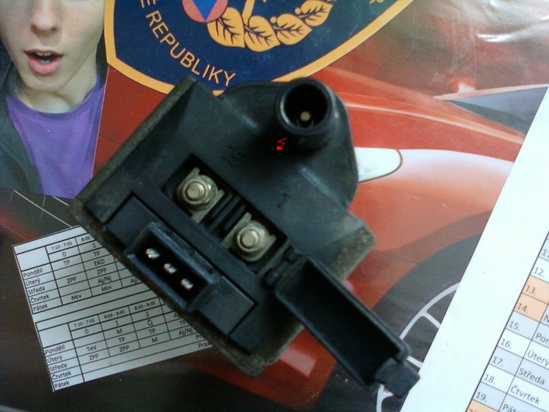

lazi
Příspěvky: 175
Re: škube , cuká ...
Příspěvek od lazi »

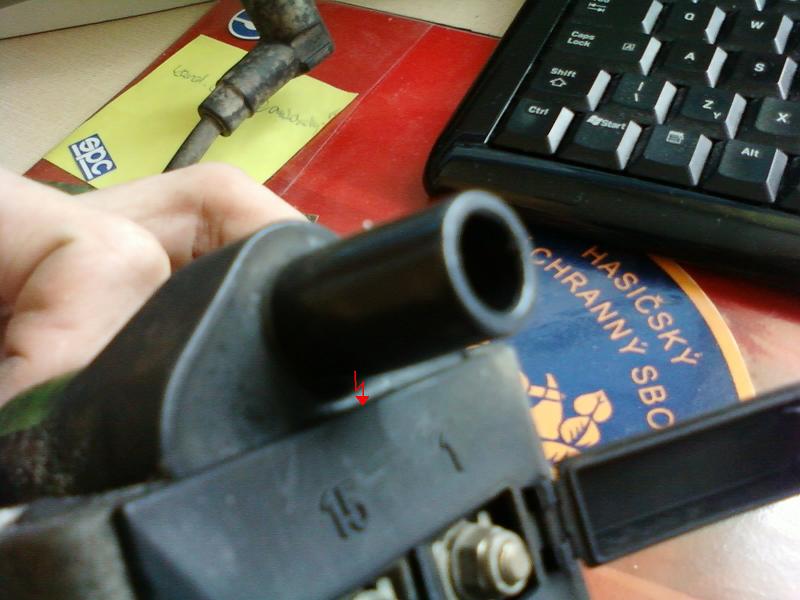

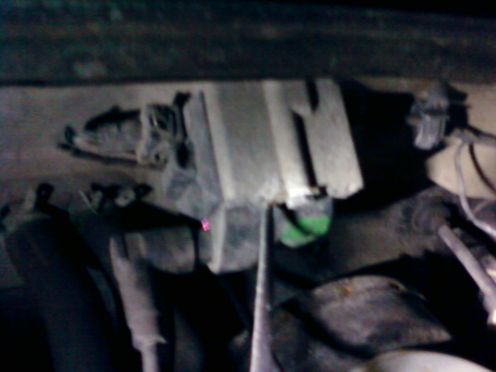

Mám stejný problém. Prošlehává mi to mezi cívkou k rozdělovači a kabelem. Vždy, když to probije, tak se motor "zadusí". Neví někdo, čím to může být? Špatná cívka? Kabel? Špatné uzemění?
Nějaká náprava?
Ta růžovočervená tečka je ona jiskra.
Prach (špína) na té cívce je už vodivější, než zbytek VN části (kabel + svíčka). K tomu třeba poškozená ona gumová krytka na té fajfce a už to takto střílí. Napětí jde cestou menšího odporu, vysoké napětí si tu cestu najde i za cenu přeskočení jiskry. Když jiskra přeskočí v jednom místě, pak už nepřeskočí na svíčce a nezapálená směs způsobí škubnutí motoru.
Čili sundat všechny VN kabely z cívky, cívku pořádně odmastit/vyčistit, to samé kontakty na cívce (kontoxem) a zkontrolovat koncovky kabelů. pokud bude ta gumová čás a kontakt opálený, naprasklý, zkřehlý, tak vyměnit i kabely.

Tak, cívku jsem vyndal. Nejde mi ale do hlavy, jak může jiskra přeskakovat mezi dvěma plastovými díly.
Její stav jsem vyfotil a červěně přičmáral místo, kde k jiskření dochází. Vyčístím to a prostříkám kontaktolem. Souhlas?
