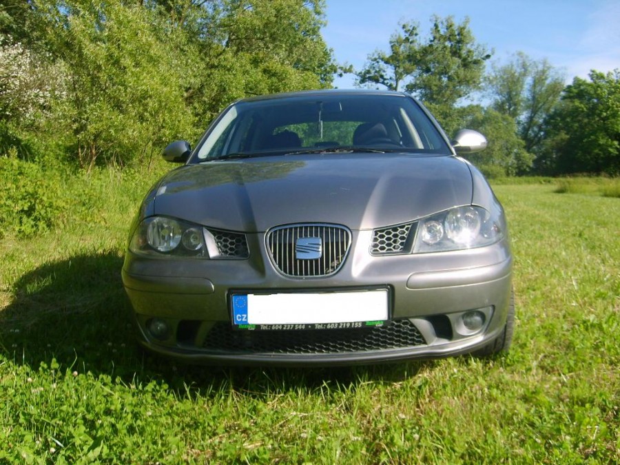

Re: Nárazníky
Poradim ti u predniho ten jsem mel sundany uz asi 150x :lol:
po otevreni kapoty plast nad maskou 4x sroub
ze spod podbehu u kazdeho kola cca 4-5x
u spodnihu krytu motoru 6x
po krajich hlavni velke mrizky v narazniku 2x
a uz jen potahnout k sobe, vycvaknout z kraju podbehu a nezapomenout si odpojit mlhovky...prace na par min..

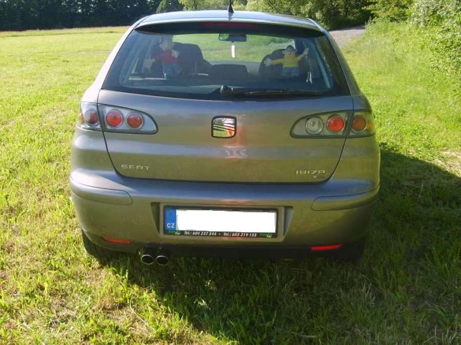

Re: Nárazníky
Příspěvek od mamut »
tak jo at je to komplet :D sundat zadni svetla pod nema tri torxy na kazde strane.ctyri torxy v zadnich podbehach taky na kazde strane.ohnout se pod auto a povolit zbyle pod naraznikem.naraznik potahni zvrchu smerem k sobe.pod svetlama je nacvakly v drazkach strc pod neho prsty a cely ho vyloupni jde to fakt lehce.potom jenom odpoj konektory od osvetleni spz a hotovo.pri zpetne montazi bacha at ho dobre nacvaknes do listy pod nakladaci hranou poradne se na to podivej kam je ho treba nacvakat.kdyz naraznik spatne nasadis do vodicich list pujdou spatne zavirat dere a budou o naraznik drhnout taky spara bude vseljaka
Re: Nárazníky
a mas to kompletni... :lol:
