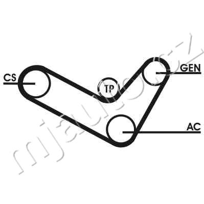

No rozhodně nemáš alternátor na rozvodovém řemenu, ale na plochém drážkovaném, kde je i klimakompresor
Gen = altík
TP = napínák
CS = klikovka
AC = klimakompresor
