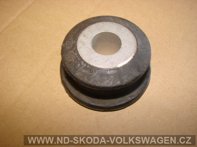

čau klubáci, s tímto mají problémy i golfy i octavie, na vině jsou silentbloky nápravnice (nemyslím ted puky ramen) a volnější uložení kola mezi ložiskem a nábojem. Silentbloky nejsou drahé ale je fuška je vyměnit, s těmy ložisky by měly pomoct nové náboje, jenže se u toho zničí ložiska kol.
hodím sem obrázek, No nejlíp je rázem vyměnit vše včetně těch puků v ramenách a je klid.
