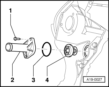

Zdravim prosim vas nemate nekdo navod na vymenu termostatu predem diky

Nic na tom není - vypustit kapalinu, sundat hadici, vyšroubovat dva šroubky, sejmout plastový nátrubek, vyjmout z něj termostat pootočením o 1/4 otáčky a v opačném pořadí složit (těsnění máznout kapalinou)
a kde ho najdeš? Tam, kde vchází široká hadice do bloku motoru z chladiče (vedle vodní pumpy - rozvodů)
