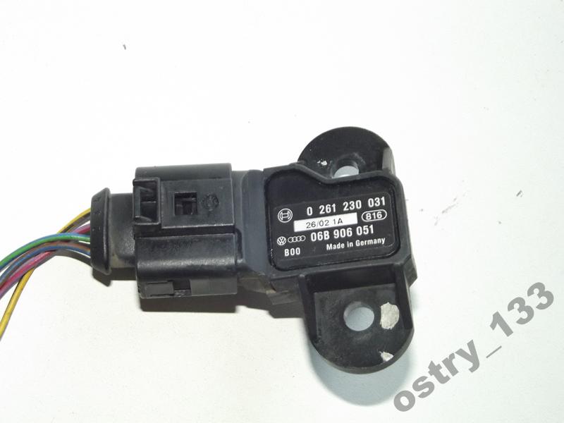

Zdarec, prosim o radu. Vytrhly se mi kabely u čidla na intercooleru a nevim jakej patří do jake dírky v čidlu. Dírky jsou očíslovaný od 1-4 a kabely barevně rozlišený. Poraď te prosim. Děkuju. ;-)

Pokud neseženeš, tak ti bude vodítkem aspoň toto:
Naměř si na kterých dvou drátech budeš mít 12V, přičemž hnědý je zem a patří k té ploché straně konektoru. Plus (červeno ...) je předposlední a zbývají volné dva dráty (výstup tlaku a teploty) pro druhou a čtvrtou pozici. To už ti z hlavy nepovím který patří na druhou a čtvrtou pozici.
Snad ti tu ale někdo hodí fotku (je v každém TDI)
Kdyby někdo nevěděl jak vypadá - je na plastové trubce vedoucí z turba (u Leona/Toleda II před spolujezdcem pod lampou) a je třeba odhrnout gumovou krytku z konektoru aby se odkryly dráty.

Našel jsem:
Od ploché strany konektoru:
Hnědomodrý (zem)
Modrozelený
Červenofialový (+12V)
Žlutočerný

Super děkuju moc. Máš to u mě. (y)

Nechci zakládat nové téma a chtěl jsem se zeptat. Nemáte někdo prosim spodní hadici od intercooleru? Je to tahle.
