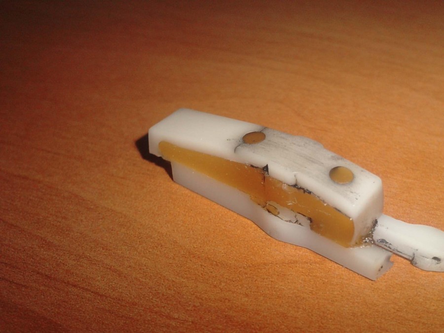

zdravím, před nedávnem se mi při posuvu seklo sedlo, škubnul jsem a vypadnul nějakej plast. -vis obrázek-jde sehnat? Sedlo je ted pořád uvolněné a klepe při jízdě po nerovnostech. nechci sedlo rozebírat dokud neseženu nový díl.
Dík předem za dobré rady všem. Sid
-help
jedna nožka je ulomená

Jinak je to vodítko pojezdu sedadla a jde objednat v Seatu, ale ta cena...
Večer pošlu číslo dílu a cenu, dřív se k tomu nedostanu
Ale stejný plastík je i na oktávce a tak můžeš zavítat i do mototechny (je ve Vítkovicích i v Karviné) a mívají to přímo skladem za lepší cenu

Tak jsem hledal a hledal, nikde není na prodej ani u nás u Kudrny, ale už ho mám vyhlídlý na šrotáku v jedný oktávce..

mě to měnil Huml posledně a říkal něco o 90kč, a už konečně neklepu, je to taková slast :lol: :oops:
