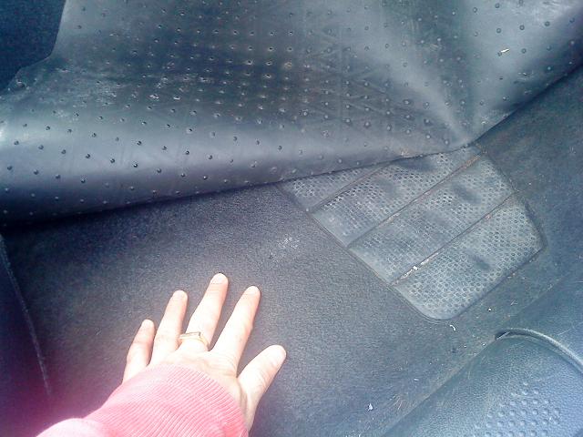

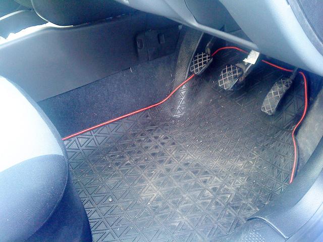

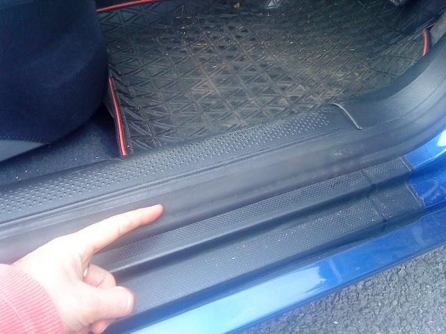

nazdar chlapy nevie niekto z vas poradit ked prsi tak mi zateka do auta mam gumene koberce aj v predu aj v zadu a ked ich nadvihnem tak koberce su cele mokre ked pritlacim prst na ten koberec je cely napity vodou??? poradi niekto co to moze byt? rozmyslal som nad tesniacou gumou okolo dveri ale ta sa mi zda dobra tesni dobre a ked prsi nekvapka na mna od okien iba napr. nasledujuci den ked idem do auta a otvorim dvere plno vody sa vyleje na cestu z kazdych dveri ked ich otvorim stejne ? nechapem tomu niekde som pocul ze to su niake odtokove listy ucpate a treba ich vzduchom prefuknut ak je to tak vie mi niekto poradit kde sa to nachadza a ako sa to robi ak mate aj foto dake bolo by super. na obrazku 2 som rukou stlacil koberec a bol cely napity vodou (ta voda neni moc vidiet) a na obrazku 3 tam kde mam prst tam sa zadziava ta voda a kde je jej tam vela preteka to donutra a koberce su cele mokre.. vopred dakujem za odpovede.

Když to utěsníš, tak všechna voda, ne jen její část steče na dno dveří a odteče přes odtokové kanálky. Jsou tam tři a najdeš je, když se ohneš pod dveře a odchlípneš lehce tu gumu, co je na spodní hraně dveří. Může se stát, že jsou kanálky přicpané, ale to už bys teď slyšel, že ti čvachtá voda ve dveřích. Ta část vody pak steče nikoli nad těsnění jako nyní, ale až pod těsnění a volně vyteče po prahu na zem. Těsnění tedy zůstane suché. Kdybys měl přeci jen ty kanálky přicpané, stačí je prodlubnout třeba šroubovákem (Ne gumu!).
