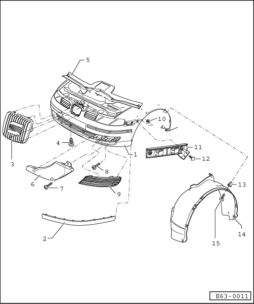

Zdarec lidi cu se zeptat jak demontovat mřížku se znakem. Dneska sem se na to koukal a viděl jsem tam jeden šroubeck z hora + 2 plastové packy skoušel jsem tahat tlačit až se mi povedlo že mi jedna strana vyskočila a dál už jsem se nedostal. Kdo ví jak na to?

mam takovy dojem, ze bez demontaze narazniku to ven nedostanes, aspon mi to tak kdysi rikal Suri, kdyz jsem to z nejakeho duvodu chtel tahat ven

Jde to bez vyndani narazniku... presne jak si rikal... vyndas to nahoru... ;-) a je nacvakavaci :-)
Re: Demontáž mřížky
Je nacvakávací a drží jako ďas. Pokud si správně nevycvakneš zarážky, tak o ně příjdeš. Jde to líp po demontáži nárazníku, ale dá se to i bez (ale s rizikem olomení packy). Každopádně jako u každého plastu - demontovat v teple, jinak je plast křehčí!

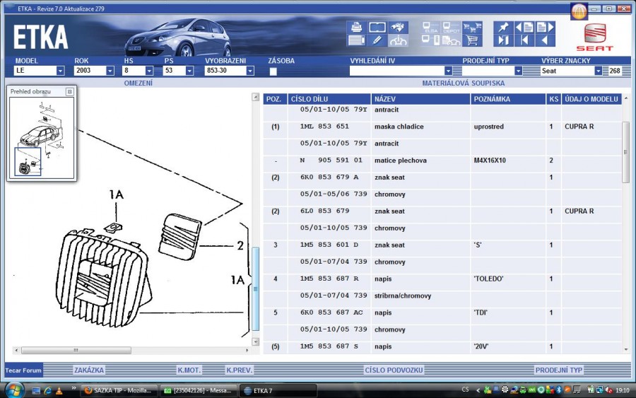

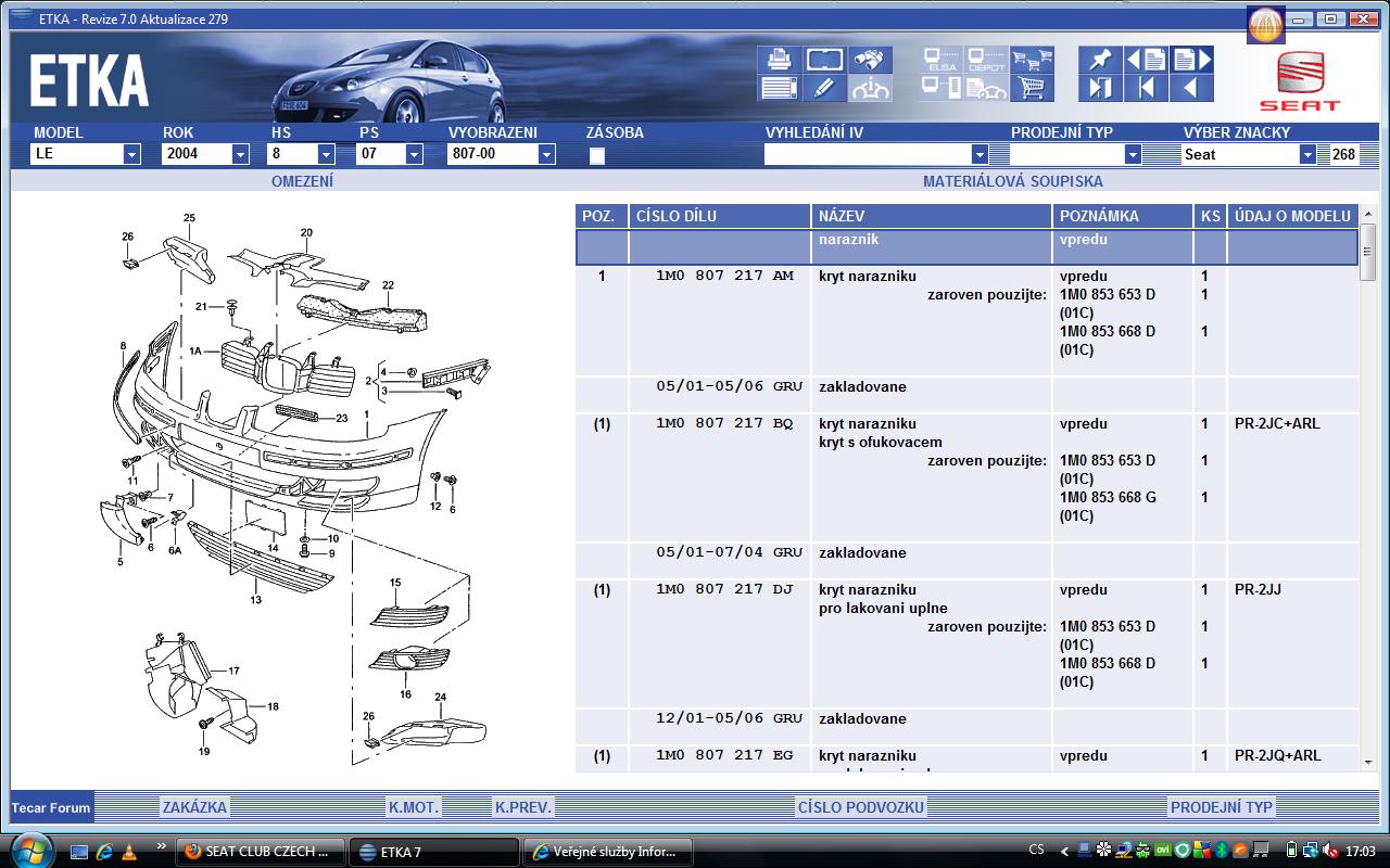

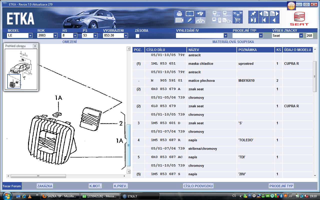

Re: Demontáž mřížky
Jime, na tomto obrázku Ti zrovna chybí ta osudná středová mřížka se znakem "S"

Re: Demontáž mřížky
ale je
Re: Demontáž mřížky
No a v ELSe není o nic víc :(

Re: Demontáž mřížky
Příspěvek od Radik1.9TDI »
Paráda teď alespon vím kterým směrem tahat :D
