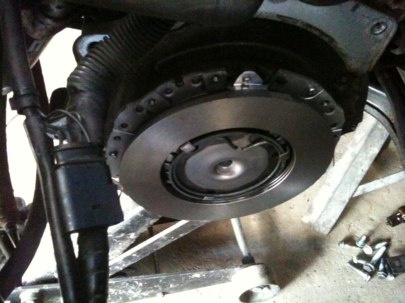

dnes jsem menil spojku na leonu 1,6 74kw a neprisel jsem na to kam prijde nebo kde je spojkove lozisko. je tu trochu jina nez klasicka spojka a nevim kde ho najit. prosim pomoc! :wall: . jinak jsem zjistil prasklinu u unasece na poloosu, takze prevodovka je u doktora a nahlaseni skryte zavady v autobazaru. v pondeli uvidim jestli bazar neco vrati. foto dam do galerie asi zitra. zatim diky.

PROSIM!!!!! nevi nekdo kde hledat to lozisko. :help: :help: :help: :help:

Re: Rada se spojkou ( Poma :-)
jak kde ho najít? Máš ho na převodovce mezi táhlem spojky a pérkami přítlačáku přímo uprostřed na hlavní hřídeli převodovky. Uvidíš ho jak budeš mit venku převodovku.

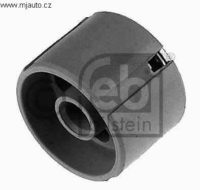

no prave u 1.6 AKL je ta spojka uplne jina nez klasicka, tady prave lozisko na hridely prevodovky neni.
Je, jen je na druhé straně převodovky pod tím velkým plechovým víčkem na konci hřídele (číslo ložiska 020 141 165G) hned vedle hydrauliky spojky.
Omlouvám se za mystifikaci ;)

OK, diky moc trochu jsem si to myslel ze to bude nekde tam na prevodovce. zitra si ji mam vyzvednou po oprave, tak vymenim lozisko a sup sni do auta.
