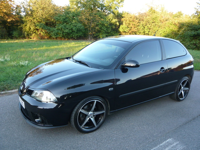

tak sem taky zacnu vkladat pomalu tu svoji "lemru"... Jedna se o Seat Ibiza 1,9TDI 96KW r.v. 2002 (12 mesic ;-) ) bez faceliftu. Vybava: H7 optika, klimatronic, vyhrivane sedacky, el. okna i zrcatka, 16" kola, tempomat a maly kompik. Puvodne bylo auto privezeno z Lucemburska pro Katku, tak proto jsem vybral tento slabsi motor. V te dobe jsem pocital, ze si jeste necham svoje auto (Hondu Accord 2,4 benzin) a budem tohle auto vyuzivat jako levny jezdeni s minimalnima upravama a investicema :-) Jenze Katka o auto nejak nejevila zajem, tak jsem si rikal, ze ji ho trosku upravim... Zacal jsem drobnostma, jako jsou folie, xenony, chip, rozvody, cupra pedaly, origo seat-sport koberce, twin sterace, zadni cira svetla s komplet diodovyma zarovkama, 17ky kola (originalni jsou 16ky), K&N filtr a naposled jsem diky nejakemu super slusnemu ridici, ktery se nenaucil parkovat musel strikat cely levy bok, tak jsem toho vyuzil a vymenil narazniky za facelift. To bylo pro zacatek tak akorat aby auto vypadalo trosku jinak nez serie a pritom zadny drastarny... Jenze jak jsem s autem jezdil kazdy den do prace...abych ho samozrejme poradne vyzkousel a testoval a setril na dopravnym, tak jsem si na nej nejak zvyknul a proto padlo rozhodnuti, ze se Accord proda a Ibizka se posune vykonem trosku jinam a doladi se veci co mi nevyhovovaly... (podvozek, slaby vykon, slabe brzdy, sedacky, interier a vzhled auta celkove)

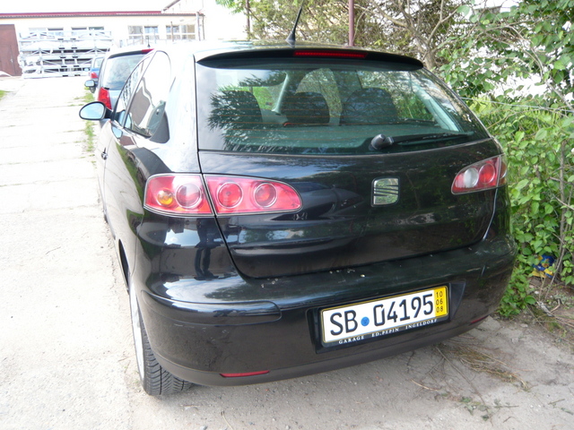

Abych se tady nerozkecaval, tak zatim vlozim fotky jak auto vypadalo kdyz jsem ho privezl a taky fotky, kdyz uz melo folie, xenony a taky rozlesteny lak (dekuji timto byvalemu majiteli, ze nebyl prase a nejezdil do mycky s kartacema)
prvni fotecka jeste s Hondici ;-) predni naraznik je vyndany kuli montazi xenonu do svetel...
Trosku bordel no...

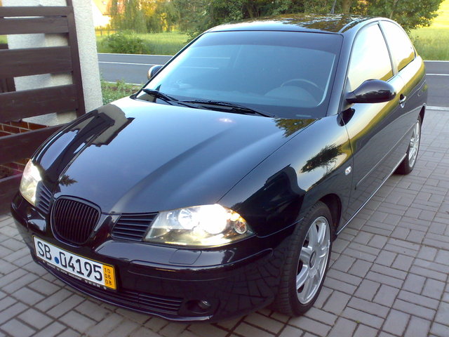

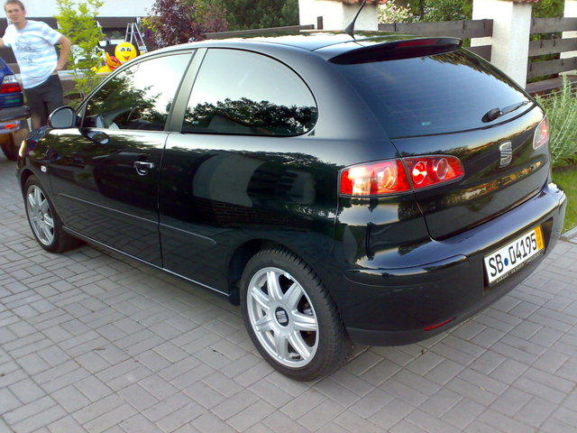

Xenony a folie jiz na aute + trosku rozlesteno ;-)

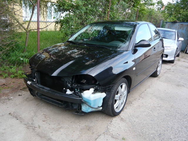

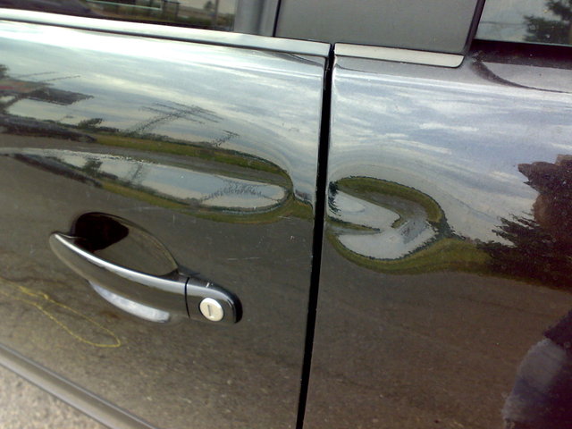

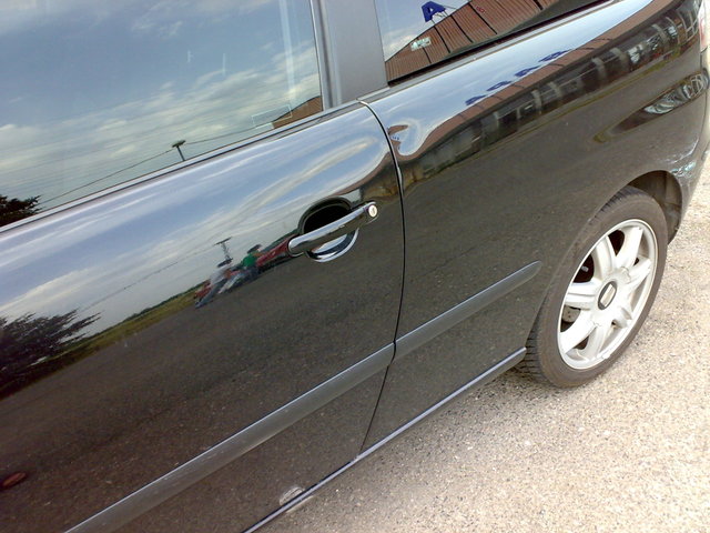

A zde je duvod proc se prikrocilo k lakovani leveho boku a rovnou i vymeny narazniku za facelift...
Nejaky sikula v Praze 10

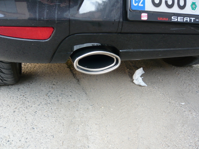

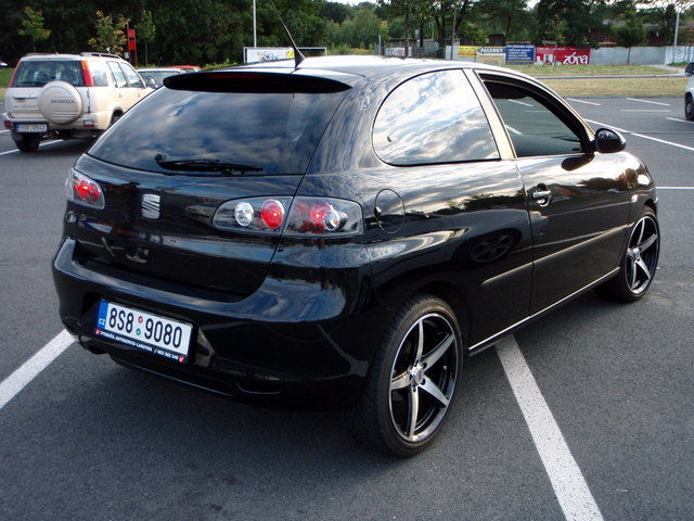

A tady je uz vysledek... vymeneny predni a zadni naraznik, vymeneny zadni svetla za cira svetla s led zarovkama a taky uprava vyfuku... kompletne odstraneny katalyzator a vsechny tlumice, pouzita pouze roura a koncovy tlumic imitujici cupru. Zaroven byl odpojen Egr, ktery je jiz ted kompletne odpojeny zaslepkama. A taky samozrejme dorazily nova kola RSW typ 244 a pneu 205/40/17 od Federalu.
pohled ze zadu, jeste bez noveho vyfuku a jiz s namontovanyma pruzina - 30/-45mm
Predek s nalakovanyma vsema mrizkama FR a jiz namontovanym lizatkem z leona 1M.
Vyfuk... co dobrej?

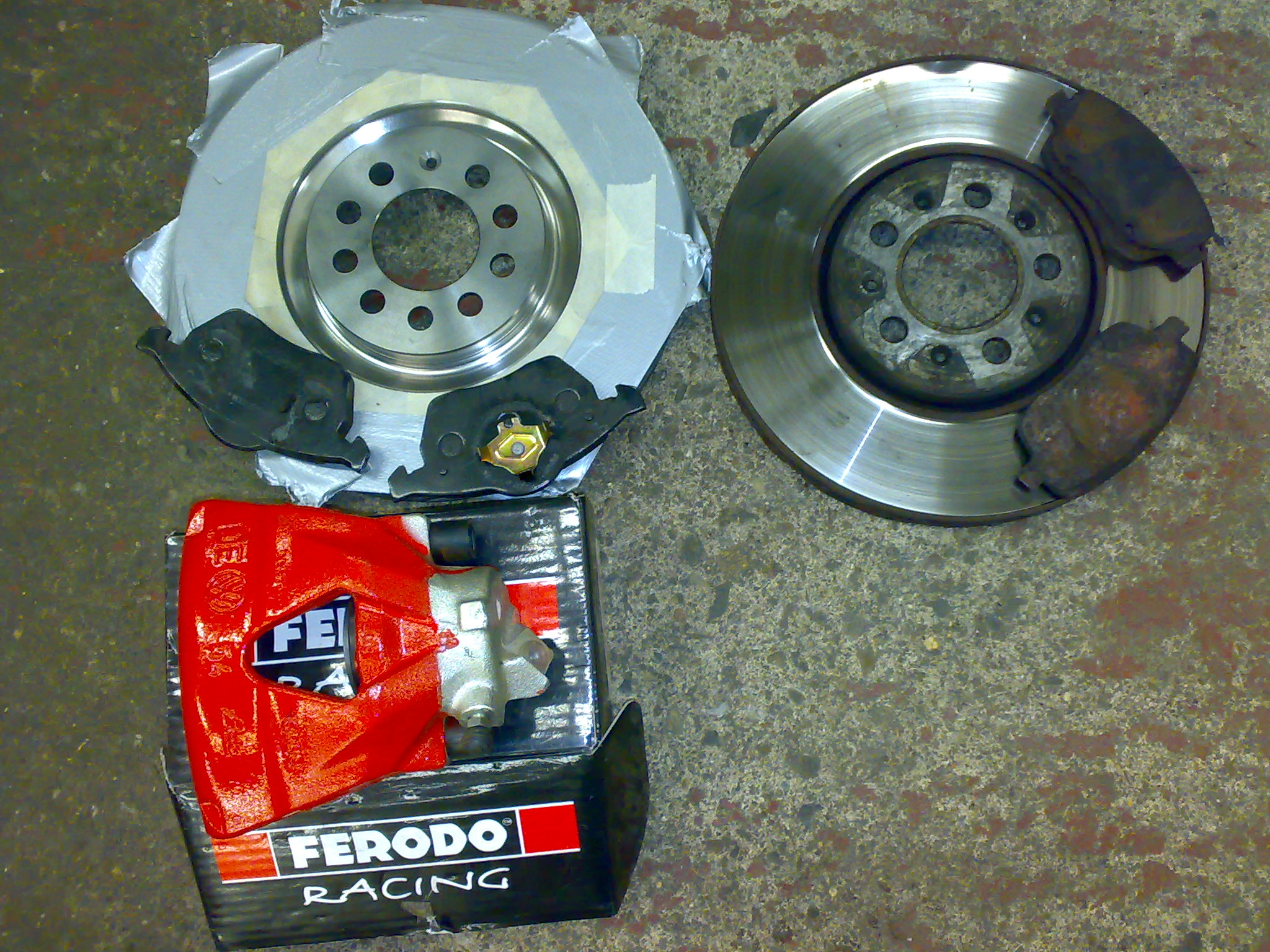

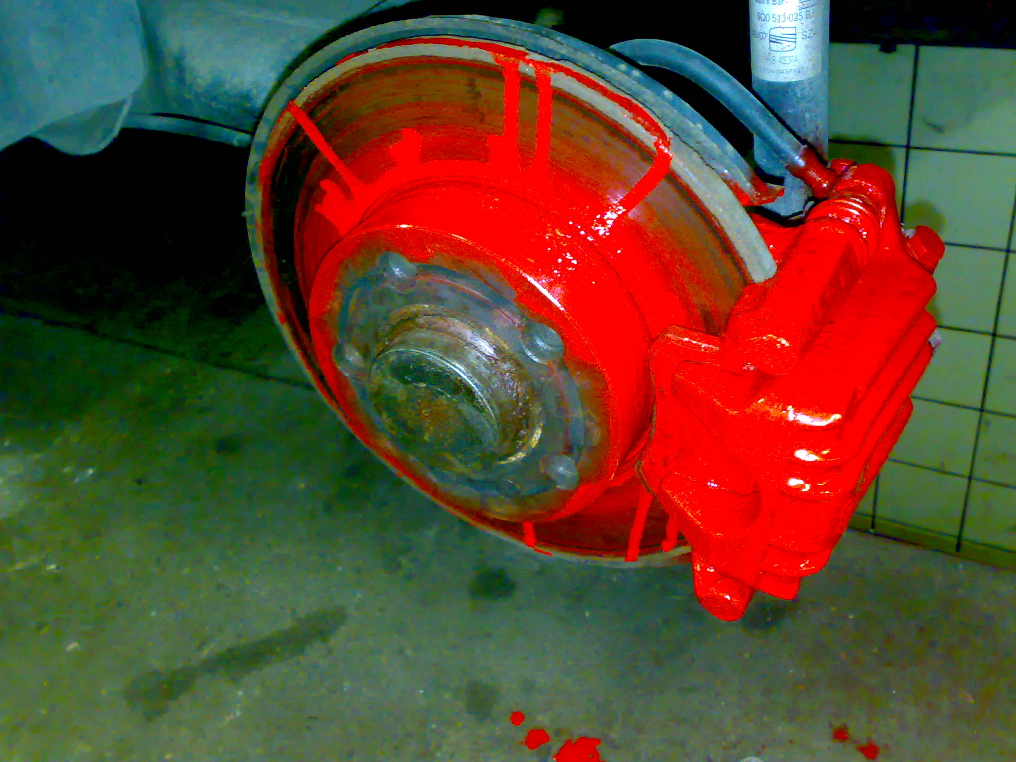

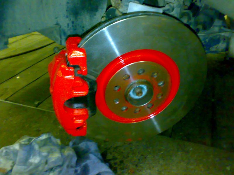

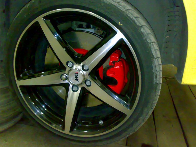

No a tady diky chipu jsem zjistil, ze brzdy 288mm urcite nebudou stacit, takze se sehnaly nove brzdice a drzaky brzdicu z Octavie RS na 312mm kotouce a probehla montaz + barevny nastrik... malem bych zapomel, kotouce byly pouzity EBC a desticky od Ferodo rada DS 2500 na zvysene namahani...
Lakovani kotoucu...
Lakovani kotoucu...
rozdil mezi 288mm a 312mm a take velikost desticek + novy nalakovany brzdic ;-)
Ted uz to kolo neni tak prazdny...
Barva na zadni brzdy ;-)
