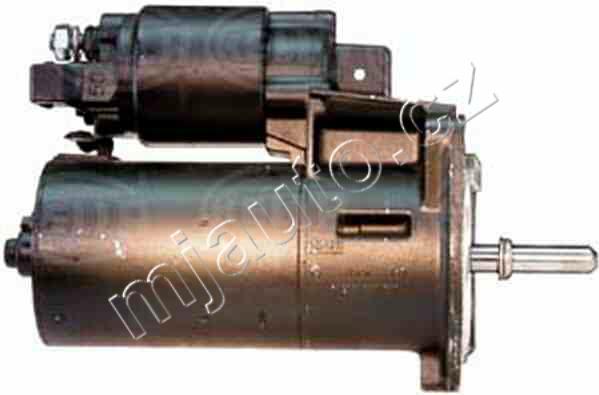

Ahojte, potreboval by som poradit.
Nedavno som kupil cordobu 1.4l, bol tam ale problem so startovanim. Myslel som ale ze to bude pastorok, ale teraz mi volal znamy zo servisu ze to nie je klasicky starter cez pastorok. Ze to je nejako cez prevodovku ci cez hriadel nejaku a ze je to cele zle. Ked startujem tak toci a ked ma naskocit tak chvilku tak schrci a potom naskoci. :?
Viete mi poradit co priapdne stym, alebo stretli ste sa uz niekto s takouto chybou?
dakujem
Re: cordoba rv 2000 problem startovanie
Mohl bys to nafotit?
Měl by tam být klasický typ staréru, kterému pomůže repas.

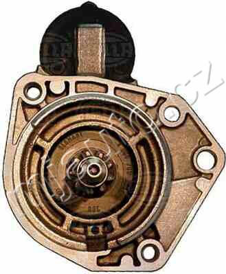

ano tot je presne ten starter. chlapik ho mal vymontovany a je vidiet ze ta tycka na konci je zbrusena + ozubene koliecko je na koneci vylamane

tak nakoniec som yohnal novy starter s 2 rocnou zarukou za 90e. Este to vizera ze je poskodene aj to puzdro v prevodovke, tak dufam ze sa bude dat tiez zohnat
