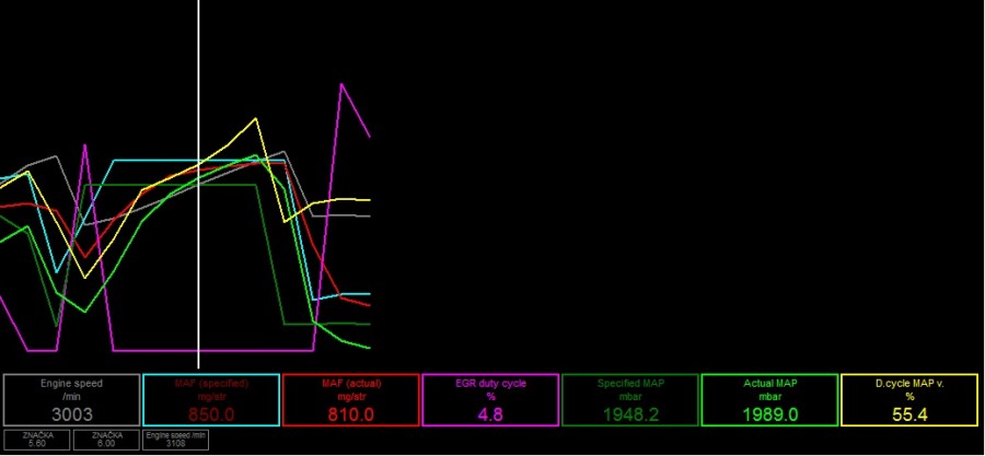

Mrkněte prosím na to kdo tomu rozumí jestli tj OK. Zaškrtnul jsem to při měření dohromady. Mám i logy zvlášť, ale ty nejak nejdou otevrit.

Při třech tisících otáčkách, které máš právě zobrazené, tak v info oknech vidíš, že má turbo tlačit 1948mBar a tlačí 1989mBar a tak tlačí dost, zatímco váha vzduchu má mít minimálně 850mg a má jen 810mg. Čili dle těchto údajů by to byla nejspíš slabá (umírající) váha vzduchu.
Graf ale napovídá, že regulace turba nechodí (nesnaží se kopírovat křivku) a zatímco v nižších otáčkách tlak turba chybí (nenatočí se lopatky do fáze náběhu), tak ve vyšších místo aby se stoupání tlaku zastavilo (zaregulování lopatek ve fázi omezení) tak stoupá tlak dále k hranici nouzáku. To ovlivní i měření množství nasávaného vzduchu a tak by byla prvotní diagnóza chybná.
Pošli přímo soubor logu (003-010-011.log = log kanálů č.3, 10 a 11), z toho skenu grafu toho moc vyčíst nejde (buď malý zoom grafu nebo málo zapsaných dat z nereg.verze VAGu). Nejlíp změřit na čtverku od cca 1400 do 4000 otáček ve stoupání do dlouhého kopečka, trojka je moc rychle vytočená. Pak půjde říct něco blíže.
