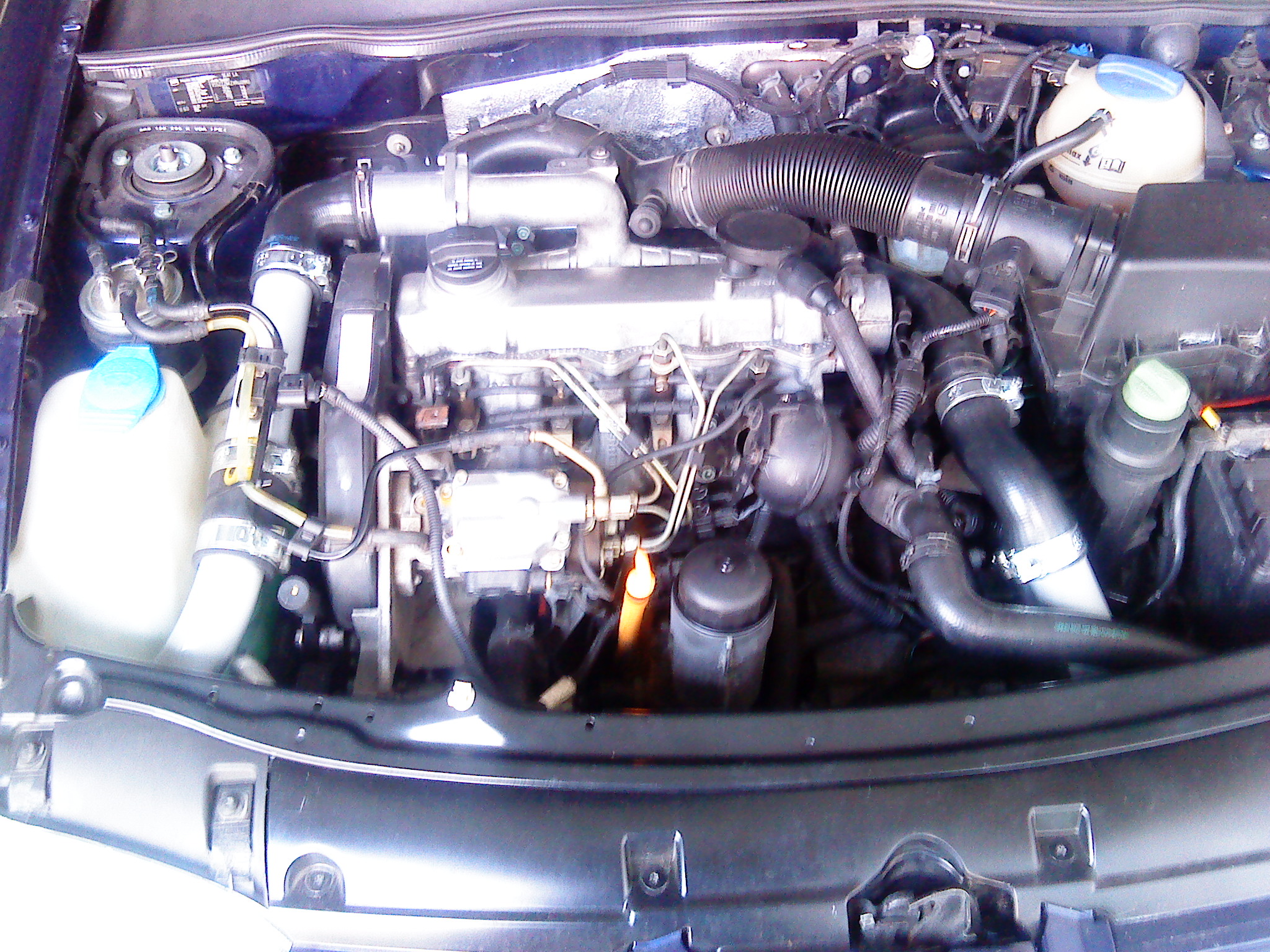

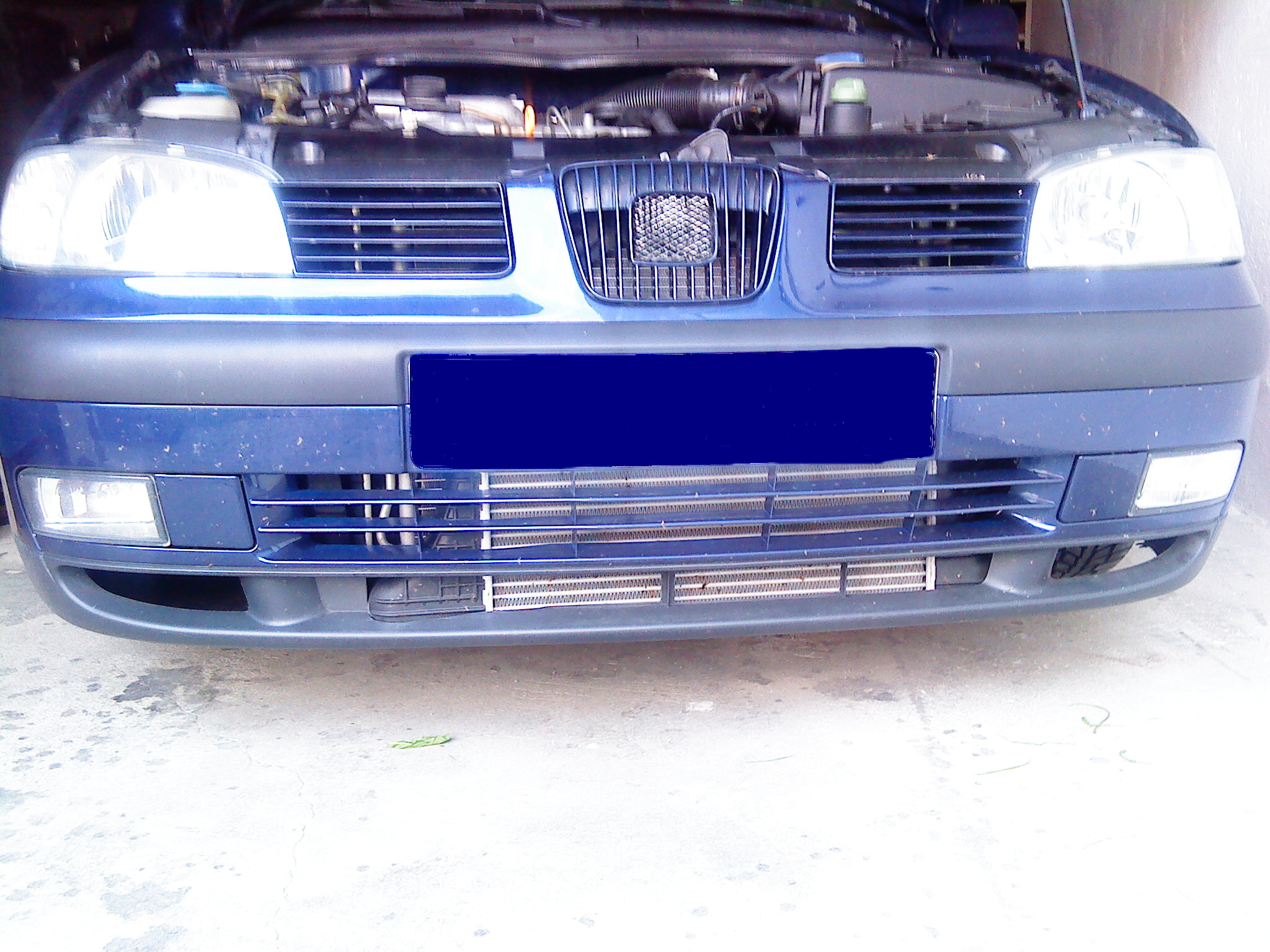

Ahoj lidi tak taky se přidám.Mám Ibizu r.v.2000 1.9 TDi 66kw "ALH" mám tam zatím jen sportovní podvozek se zesílenými pístnicemi což je bomba powerflex nové kompletní vedení k a od FMIC bez EGR a nové trysky 764 PP jinak vše série i soft je série a na brzdě naměřeno 140PS a 330Nm a celou dobu měření byla teplota v sání 29°C no a další plány jsou veliké velké turbo,ale jaké to je tajemství dále soft od TDI Funa výfuk už se dělá 60mm průchozí,pulzní svody,sání 96PD už se dělá,vedení k turbu bez váhy vzduchu už se chystá,velké brzdy,a kola 16x7,5 už jsou v garáži konečný odhadovaný výkon 220-240Ps a krouťák kolem 400Nm samozřejmě měřené na brzdě a doloženo grafem takže nebudou žádné spekulace.Jinak auto je to moc hezké i v sérii jen co musím vytknout je madla dveří to pogumování to se chlapcům od Seatu nepovedlo půjde to do laku jinak to nevidím.Přidám pár fotek jinak to FMIC je Avie samo nové a musem jsem dělat všechny chladiče a to díky srnce kterou jsem chytil na dálnici ve 110km/h a vše zařvalo stejně ten původní IC je slabý.Ahoj

čau...jj Ibizu máš parádni..uź jsem na ní koukal na dieselpoweru.cz,to vedení vzduchu jsi vymeslel prádné i to pékné vypadá..konećné ćlovék,kterej kvůli FMIC nedéla ty velký ďoury do nárazníku,fakt pékný..jinak myslíś že téch 220-240PS je z tý rotaćky realnejch,z PD bych řekl že jo,ale tady nevim a bude asi potreba dát i písty atd z PDčka...A téch 140PS...krásný..na to ze to je origo soft i to má péknej průběh... ;)

Díky ještě pár fotek.Jinak kolega TDi Fun má na rotačce 200Ps a to je omezen turbem no on něco vymyslí aby se dostal ještě dál ;).Já jsem spokojen už teď a víte jak to je,možná že se dostanu na 200PS a bude to stačit uvidíme víte jak to je lehké auto.Jinak pěkné fórum a tyto Ibizy všechny pěkné ;) .Ahoj
p.s.zas tak parádní není předchozí majtel se na tom vyřádil spoustu skrytých vad,ho dostat do ruky tak ho zrušim hajzla a podvodníka :twisted: .No už to mám více méně vše odstraněno. :cry:

Teda ten IC máš vyřeśenej fakt dobŕe,já myslel źe ho tam nenarvu ani náhodou a ted teda jsi mé dostal a je to pékný,že to ani neni jako pět na oko..fakt pecka... ;)

Díky jo taky mi to dalo práci,ale už jsem kdysi stavěl auto do kteréhp jsem dával stejné IC a podobné potrubí je to jen o tom to rozebrat a mít dobrou představivost to vedení jsem si vymyslel celé sám a naohýbal to z drátů jako mustr a pak jsme jel ohýbat a než jsem dojel domůl a začal pasovat tak jsmem nevěděl jestli to pasne a vše na chlup paslo jen jsem musel udělat jeden spoj navíc abych k vůli výmněně rozvodů nemusel rozebírat celý předek.No a funkce celého kompletu je ověřena na brzdě a propojené přes diagnostiku a naměřené hodnoty mě překvapily vše co se týče diagnostiky a brždění dělal TDI FUN.Ještě jednu díky.Ahoj

IC peknej...ibiza taky...taky jsem na ni koukal na dieselpoweru...je fakt ze tech 220 koni pujde i na rotacce ale za jakou cenu, mozna by fakt stalo za uvahu vzit spodek z 96kw pd, to jsou drzaci a vykon snesou ;)

ještě jsem chtěl dodat ten IC je dobrý a fakt jsem sám s nim max spokojen jak s funkcí,ale už jsem slyšel kritiku na to že snese max. tlak 1,5baru aby nepopraskal ten plast jsem zvědav v minulém autě jsem krátkodobě tlačil i 1,8baru a držel,ale bylo to jen krátkodobě.Jsem zvědavý ;)

ale IC máš pěkný, já mám připravený IC ze sharana, je stejně vysoký jako originál, ale delší a dám ho dopředu pod tu nejširší mřížku...
