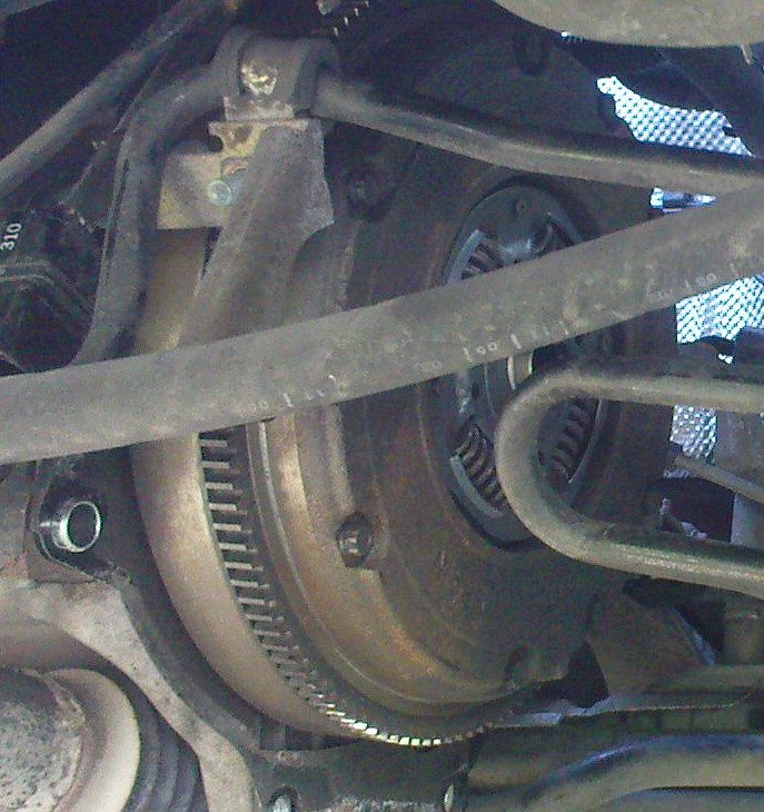

Podle ETKY je přitlačák přišroubovanej 12-ti hranýma šroubama. Nepamatuje si někdo jaká velikos tam je? Doma nemám 12-ti hraný ořechy(jen nějaký malý a ještě v palcích), tak abych věděl jakej koupit, nebo si aspoň někde pujčit. Celou sadu se mi asi nepodaří pujčit. Lidi co sem se jich ptal maj doma jen pár kousků a při mým štěstí budou mít všechny možný, jen né ten co potřebuju:-)

jo je tam dvanáctihran, ale z hlavy ti velikost neřeknu, mám celou sadu (tam je šroub M7), možná napoví foto, ale tuším, že je to 12
- DSC01541.JPG (133.21 KiB) Zobrazeno 20660 x
