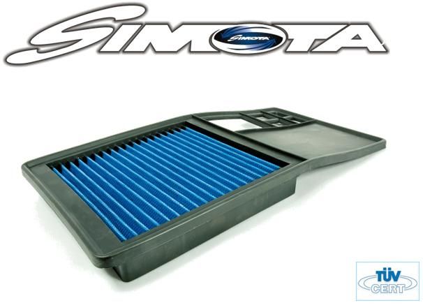

nad tímto zvažuju
Číslo produktu: OV021
Značka, motor, rok výroby: Seat Ibiza V 1.4L L4 F/I 85HP 08-10
Rozměry filtru: 375×191mm
Výrobce: SIMOTA
Běžná cena s DPH 1 175 Kč (47 EUR)
Vaše cena s DPH (20.0 %):
915 Kč (37 EUR)
Čistící sada filtrů Simota 200ml
Dostupnost: Expedujeme ihned
Číslo produktu: OC-02
Výrobce: SIMOTA
Běžná cena s DPH 630 Kč (25 EUR)
449 Kč (18 EUR)
Výrobce: SIMOTA
915 Kč (37 EUR)
Výrobce: SIMOTA
449 Kč (18 EUR)
- OV021.jpg (120.77 KiB) Zobrazeno 31019 x
- Cleaning_kit.jpg (50.21 KiB) Zobrazeno 31016 x
