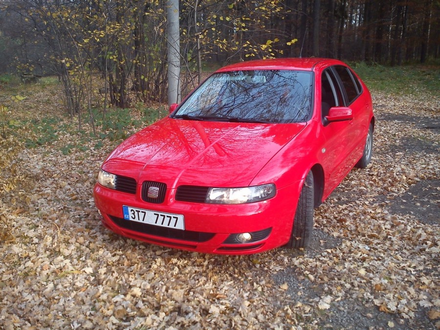

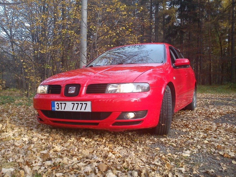

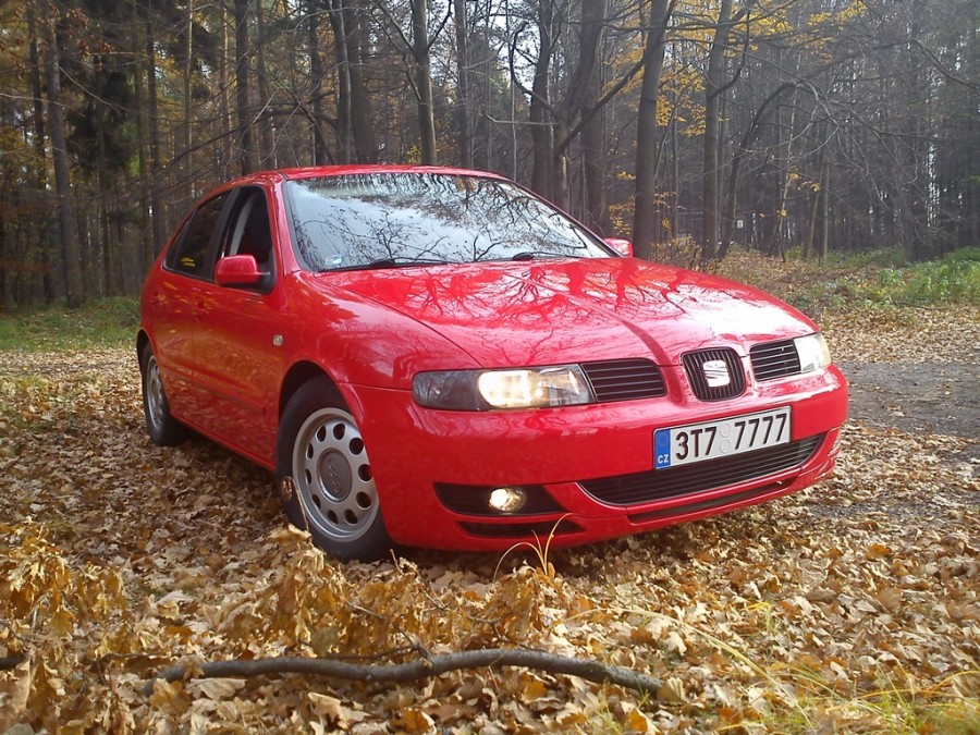

Auto umyto, navoskováno a udělána podzimní momentka. Na zimu jsme připraveni
Re: Leon by PoMa
A moc mu to tam slusi
